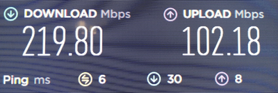

Od jakiegoś czasu mam problem z telewizją Orange TV. Obraz razem z dźwiękiem potrafi zaciąć na kilka sekund i potem znowu to samo. Natężenie problemu jest jeszcze większe na wieczór. Po za zacinaniem obrazu nie ma żadnego efektu słabego sygnału typu jakieś problemy z wyświetlaniem, po prostu jest ścinka całego obrazu. Czasem jednak obraz leci normalnie, a dźwięk się wyłączy i pomaga dopiero przełączenie kanału.  Światłowód w planie 600. Dekoder IWU200 podłączony do prostego switcha od TP-Linka z 5 portami gigabit, następnie do Funboxa 6 50 metrowym kablem utp cat 5e, który idzie z jednego pokoju przez okno do drugiego.
Załączam speedtest zrobiony z xboxa podłączonego do tego samego switcha. Myśłę, że jest to wystarczająca prędkość na telewizję, a jednak...

Prędkość na speedtescie nie stanowi o ilości błędów w transmisji strumieniowej IPTV i wpływie tychże na odbiór programów
