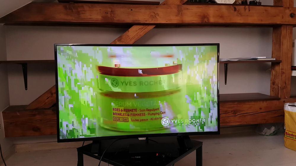

Witam, ekran co jakiś czas przycina i "kratkuje" jak na zdjęciu, odległość między modemem i dekoderem to około ~4m (drugi koniec tego samego pokoju), prędkość ~45mb/s. Postąpiłem już według porad w "pytania i odpowiedzi na najczęściej zgłaszane problemy" lecz nic to nie dało. Posiadam modem Funbox 2.0 (5 diod z lewej i 2 z prawej).

Misiek62 napisał(-a):
... widocznie nie mam sąsiadów co zakłócają bez przerwy.
Wystarczy że ktoś ma zasilacz jakiś felerny noname  w komputerze i będzie siał zakłóceniami po okolicy. 😞
 Nie było tego problemu dawniej , kiedy zasilaczy impulsowych nie było tylko na ciężkich transformatorach.
   Ale problem zakłóceń radioelektrycznych  to temat-rzeka   i.... morze problemów.
Dlatego doradzam koledze kabel odpowiedniej długości, nawet końcówki w niektórych sklepach zakładają.
Pozostaje wetknąć wtyczki  do gniazdek i ułożyć kabel, np. pod dywanem lub pod listwą

  Połączenie kablem czy jakimś innym "wynalazkiem"?
Jeżeli kablem to sprawdź go , podłącz na próbę inny.
 4 metry kabla to niewiele, u mnie jest prawie 15 metrów

Mateusz7 napisał(-a):
Wi-fi
Też się z tym męczyłem... 😞
Na bezprzewodówce niestety występują okresowe zakłócenia od wszelkich urządzeń elektrycznych takich jak kuchenki indukcyjne, mikrofalówki i setki innych rzeczy których ludziska mają w domach coraz więcej.
  Są dni że jest idealnie ale są też takie że nie da się oglądać.
Ja w końcu się wkurzyłem, przewierciłem dziurkę 8mm  w ścianie i przeciągnąłem skrętkę - mam święty spokój!
   Tobie radzę zrobić to samo! 😄

Jeszcze bym rozumiał w burzę ale nie w słoneczny dzień gdy jedynym urządzeniem na prąd w mieszkaniu jest lodówka i to nie na "drodze".
Ahh szkoda 😕

Hehe... A po sąsiedzku?
  Np spawarka, silnik odkurzacza, miksera czy mikrofala itp potrafi siać zakłóceniami na niemal kilometr, szczególnie tania chińszczyzna.
A koszt "skrętki" w przybliżeniu?
    >  1pln/mb + dwa wtyki po 1 pln, no i oczywiście niecałą godzinkę zabawy   😄

No chyba będę musiał spróbować 😕
Tylko moje doświadczenie informatyczne mówi mi że nic nie ma prawa robić w tym pokoju/mieszkaniu/bloku zakłuceń 24h na dobę 🙂

Możesz zrobić jeszcze jedną próbę: zmiana kanału wifi może pomóc
Choć szansa mała -  w bloku  tych wifi  pewnikiem masa jest .....

1-5 sprawdzane i nic nie zmienione a od 6-12 tłok, po kilka sieci na kanale w tym przedziale (słabo wykrywalne ale są 😉 )

@Mateusz7 wystarczy u sąsiada odkurzacz, inny router, lodówka, etc.......i będzie siało zakłócenia. Po kablu czasem klatkuje, sporadycznie, ale po wifi chyba raczej nigdy bym nie wymagał płynnego przepływu obrazu. Tak więc trzeba pomyśleć o kablu i tak go poprowadzić by był jak najmniej widoczny.
