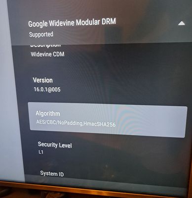

Czy TVstick posiadaa nadal certyfikat Play Protect ? Musi posiadać system zabezpieczeń Widevine na poziomie L1. Można to sprawdzić za pomocą aplikacji DRM Info.
Czy nie lepiej wypożyczyć dekoder za piątaka ?

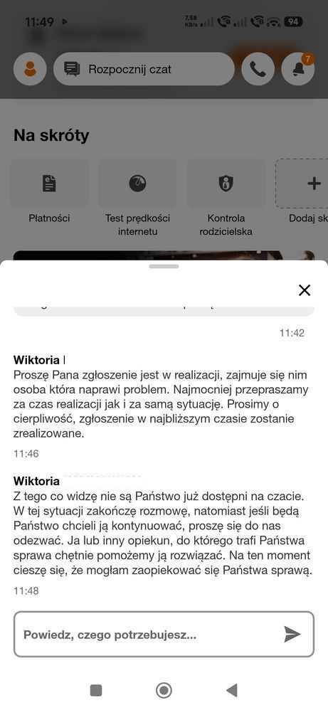

Orange TV na Xiaomi TV Stick 4k
Spokojnie jeszcze tylko 36h x X wszystko będzie naprawione .😂
* Ukryłem zrzuty czatu z doradcą – moderator Michał

 ano ma L1:)
