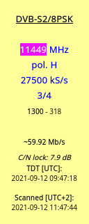

Sat kurier jest raczej dla dzieciaków . FEC dla TVP 1 na 11449.0 MHz wynosi 3/4.

Dane są z 2021, bardzo nieaktualne

@deestJa ci podałem informacje z dekodera. Na TVP1 pokazuje 3/4. Dlaczego tak się upierasz?

Nigdzie w twojej wypowiedzi nie znałazłem, że FEC pochodzi z dekodera - jedynie z tej strony. Jeżeli tak jest - to przepraszam.
