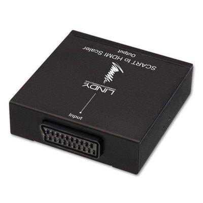

Witaj @com_et, musisz zaopatrzyć się w konwerter hdmi/scart...koszt ok 60pln...jako że jest to sprzęt elektroniczny, nie dam 100% gwarancji na działanie w Twojej konfiguracji, więc warto zakupić ten konwerter w miejscu zamieszkania w jakimkolwiek sklepie oferującym osprzęt RTV z możliwością zwrotu. (daję 75% na to że pójdzie 😉 ) Daj znać po uruchomieniu, o efektach.
Ważne info! Nie licz na tym połączeniu na jakość HD a w wypadku zwykłej przejściówki kablowej jakość może być kiepska.
Jeżeli jesteś zwolennikiem jakości, bez względu na cenę polecam konwerter aktywny, którego cena waha się pomiędzy 250 a 300pln. Na pewno ilość szumów jest znacznie mniejsza, lecz również bez pełnego wsparcia HD...
W tym przypadku pamiętaj o oznaczeniach gniazd...scart jako in, hdmi jako out...
