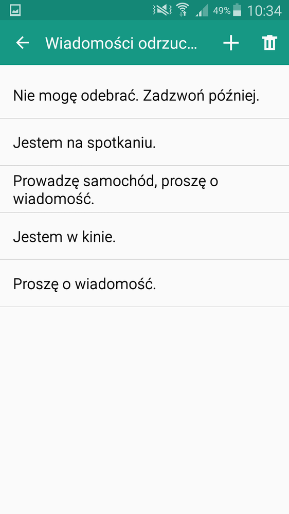

To nie ta usluga. Coś podobnego. Dla niektórych telefonach jest opcja "odrzuć z wiadomością" i została użyta przypadkowo. Zwykle w ustawieniach połączeń na telefonie można to wyłączyć (u nadawcy tego smsa).
tajemniczy sms
Jest taka opcja w telefonie jak poniżej
tajemniczy sms
