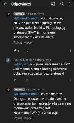

Hej, czy temat braku eSIM na TicWatch3 jest taki sam jak na TicWatchP Pro? Wszedłem w dyskusję pod filmem na YT i tam mam potwierdzenie, że eSIM w Orange działa OK.
( Dodaję załącznik)

na 100 % chodzi o esim, a nie ekstra esim?

eSIM na Oppo Watch jak na TicWatch Pro?
@PPRBC
Ciekawe, jaką ma wersje TWP i czy aby na pewno "niezbyt często rozmawiać przez zegarek" to nie było kilka miesięcy temu, jak wszystko działało.
Film na YT to porównanie Huawei GT2e z TicWatch Pro LTE [(4471) TicWatch Pro 4G/LTE vs Huawei Watch GT2e - YouTube]. Ponieważ wersja TWP "się zgadza" to zadałem pytanie do autora i ten odpisał. Wiem mało szczegółów co do taryfy i czasu testu, ale operator się zgadza.

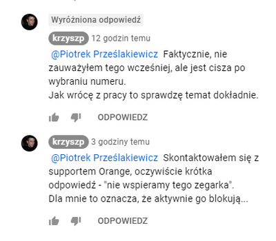

@BrakSlow @smoku
No i tragedia! Nie bardzo wiem z jakiej usługi korzysta kolega, ale niestety potwierdza tylko najczarniejszy scenariusz:
Mam nadzieję że UOKiK rozprawi się z OPL do końca wakacji...

@PPRBC
Zaproś może kolegę do tego wątku i do mojego też możesz - razem będzie weselej.
Jesteśmy na blackliście urządzeń "niewspieranych" po numerach IMEI. To działanie ma w założeniu bronić interesów firm z podpisanymi umowami dystrybucyjnymi (Apple czy Samsung). Oczywiście tego nie udowodnimy wprost, ale pośrednio. TWP spełnia wszystkie wytyczne regulaminowe ORANGE, aby móc mieć świadczone usługi w pełnym zakresie.
Mnie Orange nie odpisał nic pod tym, jak im napisałem oficjalnie, że to co mi odpiszą poleci do UOKiK. Nikt z Orange z działu technicznego nie chce podkładać się wypowiedzią na tym poziomie, bo sprawa jest biznesowa, a nie techniczna. To kolejny pośredni dowód działań skierowanych przeciwko konkurencji, która "nie wspierają finansowo Orange".
