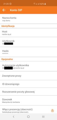

ZoiPer + voip neofon
Dzięki za odpowiedź 🙂
Wstawiam konfigurację.
Przez przypadek odkryłem, że ZoiPer działa w pełni ale tyko w sieci internetowej po GSM. Przez domowy router nie działa. (Można zadzwonić z voipa ale nic nie słychać po obu stronach)
Chciałem zaznaczyć, że pozbyłem się już Funboxa2 i mam internet przez konwerter Planet VS-231 i router TP-Link AX6000.
Myślę, że chodzi tu o przekierowanie portów ale nie umiem sobie z tym poradzić.
