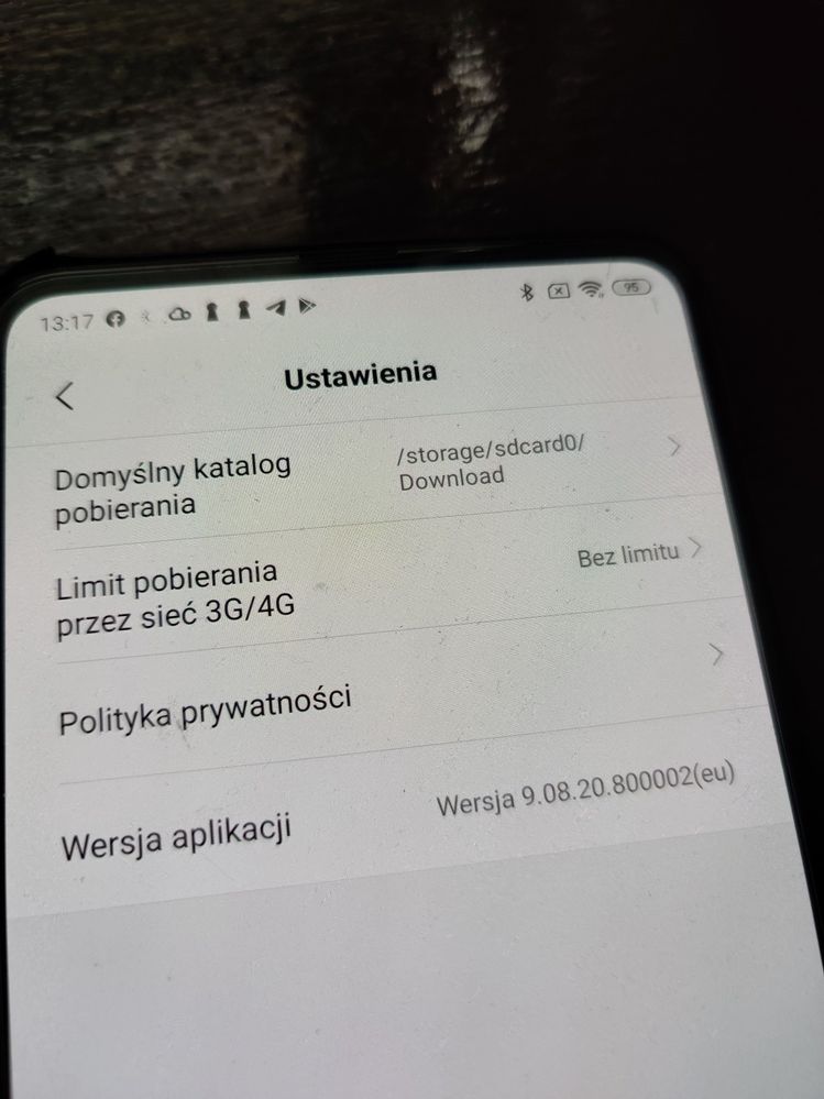

W xiaomi często standardowo jest blokowanie pobierania przez sieć 3G/4G limit można znieść w aplikacji "Pobrane"

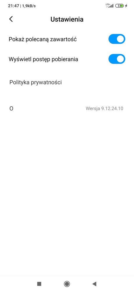

Xiaomi note 10
Niestety nie mam nic takiego w pobrane

W takim razie mój błąd. Na oprogramowaniu xiaomi.eu znajduje się tutaj taka opcja
