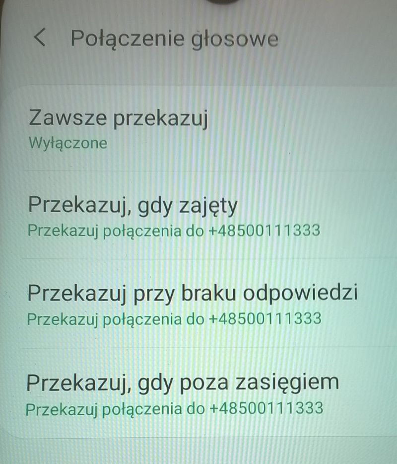

Nie, nie ustawiałem przekazywania połączeń w ustawieniach telefonu.
W opcjach przekazywania połączeń mam jak się okazuje numer usługi Ktoś dzwonił, czyli 500111333

Telefon odebrany zdalnie
Jak masz ktoś dzwonił, to masz przekierowanie i tak. Więc to najprawdopodobniej od tego.
