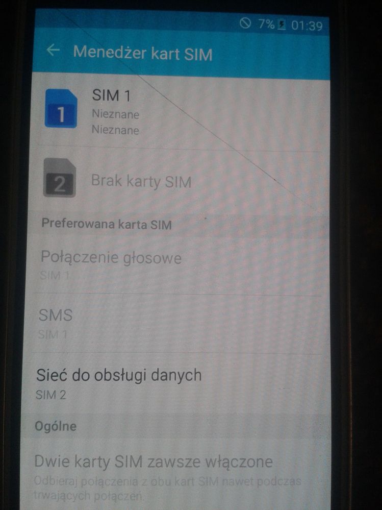

Cześć. Mój telefon po długiej przerwie odpoczynku nie wyświetla żadnej karty sim, z żadnych firm, choć one działają na innych telefonach. Jedyne co wyskakuje to ikonka na górnym pasku zadań *zdjęcie*. Jak i również pi wejściu na sieci telefoni komórkowej, wyświetla się komunikat "proces com.android.Phone został zatrzymany. Mam nadzieję że ktoś pomoże się z tym uporać. Pozdrawiam.Pasek zadańPasek zadań

@PR3C3Loby tylko Android się sypnął, na początek reset do fabrycznych ustawień, jak nie pomoże to czytnik kart sim czy coś na płycie głównej uszkodzone, ta ostatnia opcja już mniej wesoła.
Tak na marginesie, ustawienia sim kart, nie ma tam coś wyłączone, bo komunikat sygnalizuje wyłączenie usługi, obsługi sim kart, jak tam wszystko włączone, to bug jak nic w oprogramowaniu.

Próbowałem reser do fabrycznego, lecz okazało się że nie działa mi przycisk HOME, przez co nie mam jak wejść w panel sterowania. Jest może jakiś inny sposób?

A w ustawieniach nie ma opcji?
Na pewno dobrze wkładasz kartę sim?

Właśnie zrobiłem przywrócenie, i nadal jest ten problem. Karta na pewno jest dobrze włożona

Wygląda na blokadę kradzieżową lub z innej przyczyny np nieopłacane raty w innych sieciach. Skąd masz ten telefon?

Kilka lat temu został dodoany z Internetem za jakąś tam kwotę. Przez wiele miesięcy niebył ruszany, dopiero dziś.

To kółko może oznaczać, że masz wyłączone powiadomienia - tak sobie myślę. Spróbuj też przeczyścić styki ( mogą być zakurzone po tak długim nieużywaniu smartfona, ( można sprężonym powietrzem je potraktować)

Jeśli masz "papiery" potwierdzające legalny zakup telefonu, to udaj się do salonu firmowego dowolnego operatora i poproś o sprawdzenie czy telefon nie ma blokady imei. Jeśli nie uzyskasz info od razu, to zleć zdjęcie blokady kradzieżowej na imei - nawet jeśli to się nie uda, to przynajmniej to będzie sprawdzone.
W ostateczności to zostaje serwis.

Ja miałem identyczny problem i tylko serwis mi pomogl a dokładniej wymiana płyty głównej
