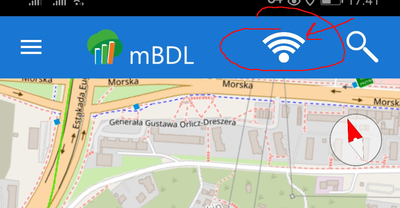

Na głównym ekranie jest przełącznik skąd mają być brane mapy:

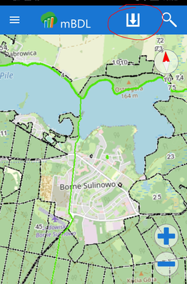

Po jego wciśnięciu mapa prawdopodobnie zniknie całkiem, bo lokalne mapy trzeba załadować i jeszcze włączyć. Tak że po przełączeniu na mapy lokalne:
.... górna część ekranu będzie wyglądać tak.

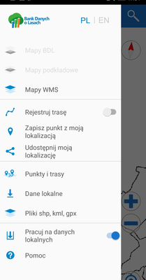

1). Otworzyć boczny panel:

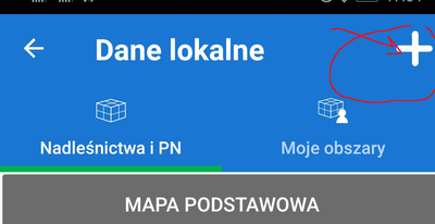

Kliknąć w "dane lokalne". Na kolejnym ekranie pojawią się możliwości wyboru rodzaju danych (plusikiem).

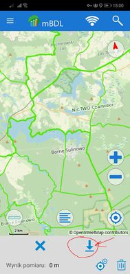

Najprościej jest od razu przejść do zakładki "Moje obszary", najechać mapą na ten obszar w którym będziemy operować i załadować go. Na przykład tak:
Po tym zabiegu program powinien dać się używać podobnie jak przy dostępie do map online, mimo włączenia trybu "lokalnego":
