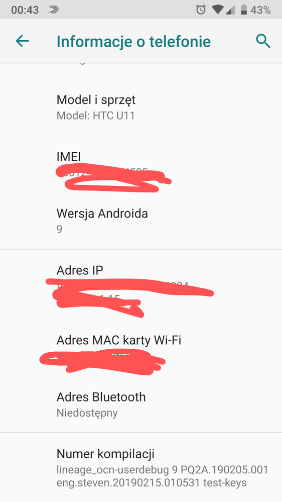

Obywatelu radź se sam. Lineage 16.0 wszystko robione na własne ryzyko. Najpierw otworzyłem bootloader przy pomocy stronki HTC i zainstalowałem twrp potem kopia i wgrałem lineage i paczkę ze sterami do radio z leedroid 8.1 bo na samym czystym lineage nie obsłuży stera z 7.1.1 do laczenia z siecią. Co nie dziala/jest gorsze od stock romu: ścisk w trybie głębokiego uśpienia i słuchawki HTC, bardziej agresywny governor zjada szybciej baterie za cenę większej wydajości. Co jest cud miód po zmianie softu: brak crapu od operatora, nie ma tego zamulenia gdzie zaczyna lagowac odtwarzanie wideo po którym trzeba restartowac telefon, nie ma googla jeżeli go nie doinstalujesz trzeba se apki pobrać z apk pure lub innych rehosterow. Jeżeli macie jakiegoś ogara/znajomy serwis który ogarnia warto im dać parę złotych i zmienić sobie softa. Nie jest to rozwiązanie 100% bez wad ale wg mnie nie bycie zmuszonym do czekania na łaskę działu technicznego żeby ruszył pupcie jest bezcenne. BTW pierwszy numer idzie do innego operatora od maja.
