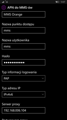

Witam. Mam lumia 1520 i po różnych próbach ustawień problem występuje dalej. W witrynie Orange co prawda jest pozycja Lumia 1520, ale automatycznego ustawienia nie ma w opcji. Ręcznie jednak rubryki się nie pokrywają z tymi na telefonie i moje próby zakończyły się fiaskiem. Proszę o pomoc- poradę. W załączeniu zrzut (:
 Zrzut1Zrzut1  Zrzut2Zrzut2

W serwer proxy wpisz 192.168.6.104, chyba że zera przed szóstką się same wpisują. Typ informacji logowania wybierz PAP lub CHAP. Maksymalny rozmiar wiadomości daj 99999. Następnie spróbuj, jak nie pójdzie, to włącz transmisję danych.

Jeszcze wybrał typ adresu IP na ipv4.
Co ważne - wszelkie testy wykonuj przy wyłączonym wifi. Musi być dostęp do internetu po sieci komórkowej (co może wiązać się z opłatami za dane w tle jak nie masz wykupionego pakietu lub bezpłatnych danych).

Niestetybez znian (:

A spróbuj ustawić port serwera proxy jako pusty. Po każdej zmianie ponownie uruchamiasz telefon?

W polu hasło wpisałeś mms  ?

Oczywiście dwukrotnie sprawdzałem, czy nie pomyliłem.
