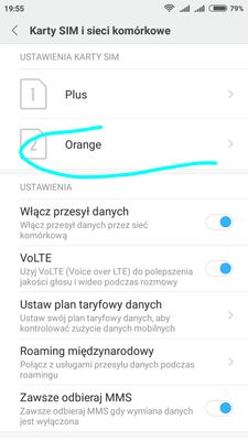

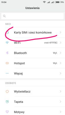

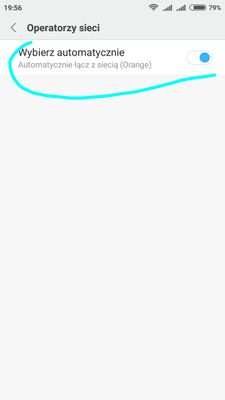

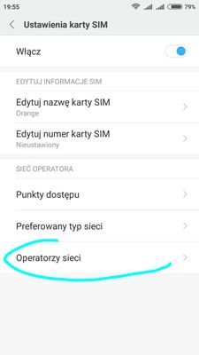

To zależy od aparatu. Podaj model - to poszukam dokładniejszej ścieżki.
Ogólnie to ustawienia/sieci komórkowe/wybór operatora (jeśli chodzi o Android).
U mnie na Xiami Redmi 3S dual sim wygląda to tak:
IMG_20170203_195504.jpgIMG_20170203_195532.jpgIMG_20170203_195615.jpgIMG_20170203_195643.jpg
