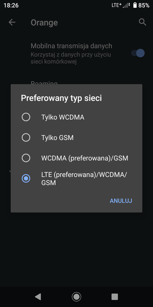

Problem z połączeniami głosowymi gdy XPERIA XZ1 połączona jest na LTE
Ustaw tak i będzie działać:
Przy połączeniach będzie zrzucać do WCDMA (3G) lub GSM (2G), gdyż Orange, jak pisano powyżej, nie uruchomiło VoLTE na większości modeli XZ. Sam używam XZ2 Compact i na razie nie narzekam, jednak po wyłączeniu 3G pewnie zacznę...

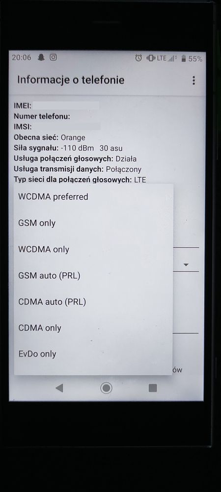

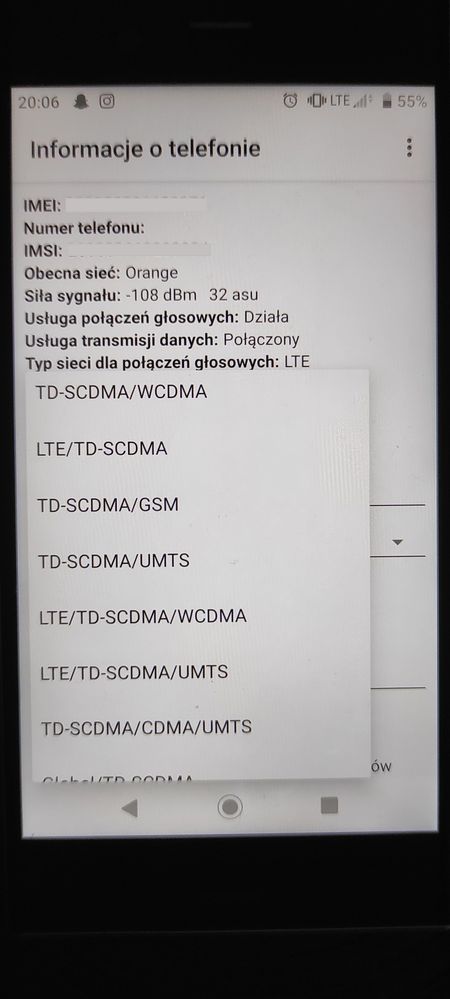

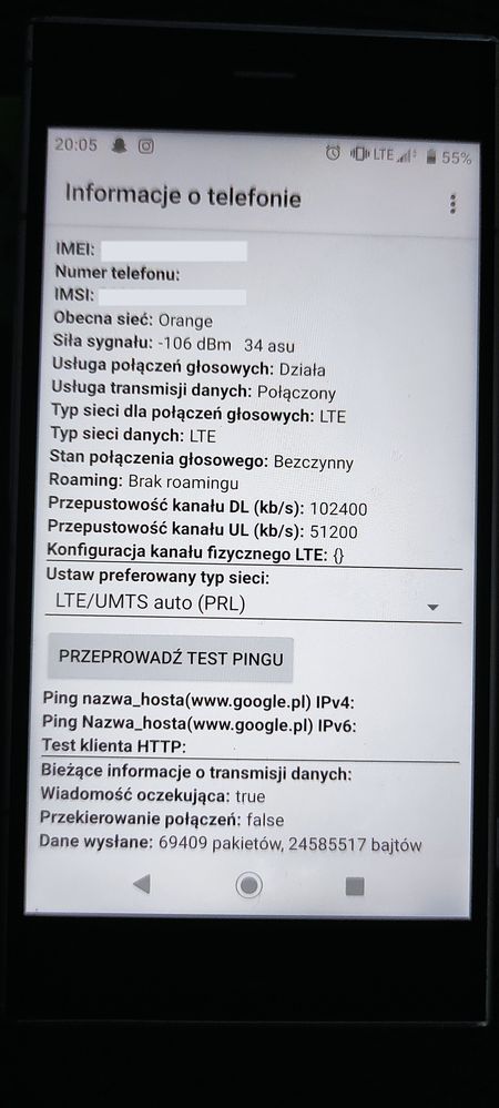

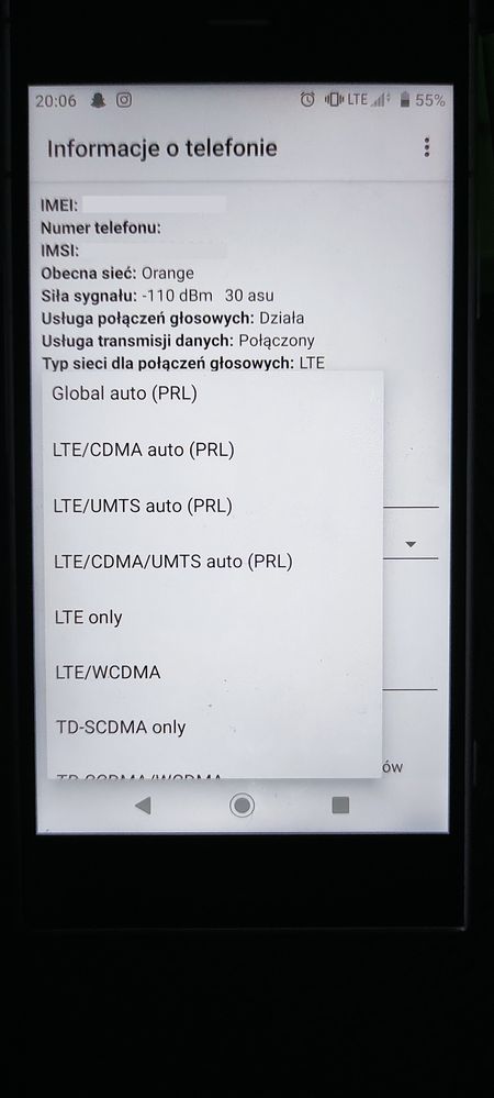

Sprawdziłem ustawienia z użyciem podanego kodu i widzę że na liście dostępnych trybów nie mam pozycji LTE/WCDMA/GSM. Jest cała długa lista (w załączeniu zdjęcia listy)
Ustawiłem ten tryb i objaw jest taki że przy wykonywaniu połączenia z Xperii XZ1 na inny telefon jest długa cisza (cały czas widoczny znacznik LTE) dopiero po kilku długich sekundach znika znacznik LTE i jest wykonywane połączenie. Gorzej że nie działa to w przypadku połączeń przychodzących. Powiem więcej, chwilę po wykonaniu połączenia z XZ1 na inny telefon, gdy na XZ1 jeszcze nie wrócił znacznik LTE, wykonałem szybko połączenie zwrotne na Xperię XZ1 i doszło ono do skutku. Ale chwilę po jego zakończeniu, gdy znacznik LTE powrócił, połączenia do Xperii XZ1 nie udało się wykonać.
