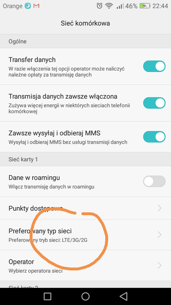

Problem z LTE w telefonie Xiaomi Redmi 4x
Jaki telefon? Sprawdzałeś w ustawieniach telefonu, jakie masz ustawienia preferowanych typów sieci? Powinno być tak:
