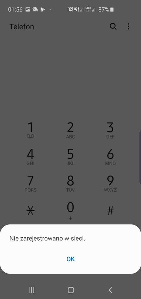

Cześć , ja mam telefon Samsung s10e dualsim kupiony na raty w Orange dla firm na raty. Po pewnym czasie przestał mi działać port karty sim1, telefon widzi kartę bo jest zasięg Ale przy próbie połączenia jest komunik nie zarejestrowano sieci. Kartą sim jest sprawna. Telefon był w serwisie. Serwis upiera się mimo wszystko że musiał zablokować to operator Orange.
Co radzicie zrobić

Dziękuję bardzo za wiadomość,  kartą jest sprawna na 100% chodzi o to że kartą nie działa w porcie sim 1. W tym porcie nie działaja wogle kartą. Zresztą zanim oddałem telefon do serwisu było to sprawdzane. Czy widziałeś screena którego wrzuciłem że telefon wyświetla mimo wszystko zasięg tej karty?

Screen we wcześniejszym wpisie nie jest dla mnie potwierdzeniem blokady. Mogą być inne przyczyny takiej sytuacji np założenie blokady na numer imsi w jakieś aplikacji typu antywirus (często nawet po odinstalowaniu blokada może zostać).

Jeśli została by założona blokad kradziezowa to telefon mógłby działać? Wydawało mi się że byłby zablokowany całkowicie. Serwis Samsung twierdzi że nie ma wglądu do operatora i jego blokad. Pomyślałem że jeśli jest zgłoszona kradzież powinni mnie zatrzymać i wezwać policję. Jak pójdę na Policję sam to jeszcze zarekwiruja mi telefon do wyjaśnienia sprawy.
To co uważam mogło by być istotne, telefon kupiłem nowy( pudełko miało folie) .
Kwestia druga na początku przestała działać mi kartą Orange w slocie 1 to włożyłem kartę Play do slotu sim 1 ( kartą Play podziała z tydzień I slotu 1 przestał czytać karty) mimo wszystko je widzi. W ustawieniach karty sim wyświetla że to kartą Orange i kartą play
