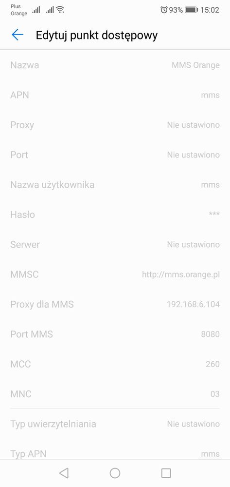

Ale jak ma być skonfigurowany ten drugi APN dla MMS
  • 33182
  • 41365
Roaming danych
Tak samo jak pierwszy tylko zamiast ipv6 ma być ipv4. Wygwiazdkowane haslo to mms (z malych).

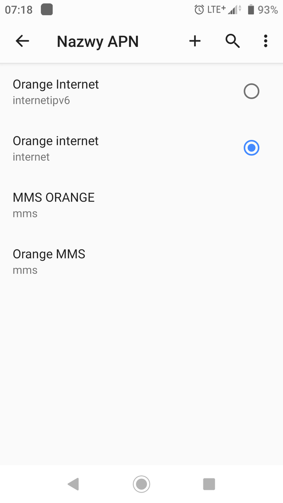

Aktywny internet  jest  ustawiony wg wytycznych  na forum
@KERAMSZCZ, na obrazku powyżej pokazałeś, że masz trzy APN-y. Potrzebny jest u Ciebie jeszcze czwarty APN.
Można go utworzyć klikając na '+' obok słów: 'Nazwy APN', lub klikając na 'trzy kropki' i z menu wybierając 'Dodaj APN' (lub coś podobnego).

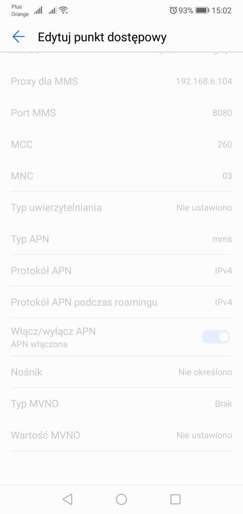

Również walczyłem by móc wysyłać MMSy i mieć jednocześnie internet. Moje APN:
  • 33182
  • 41365

Zdecyduj się czy to Orange czy nju i co konfigurujesz czy mms czy internet bo 2w1 się nie uda

@Konto usunięte, potrzeba Ci stworzyć dwa APN-y: jeden do internetu, a drugi do MMS-ów.
Tak jak pisze Piotruś, 2w1 nie będzie to działać dobrze - muszą być oddzielne.

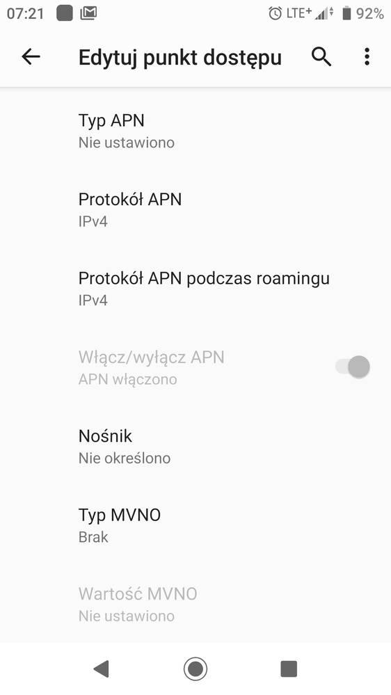

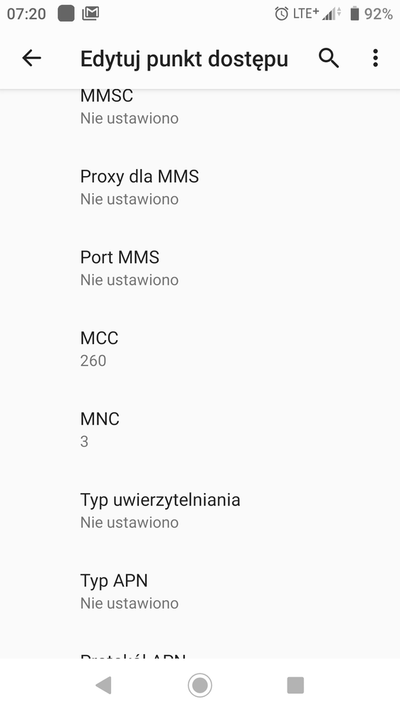

Wracam ponownie do nie rozwiązanego  tematu. Nadal nie mogę wysyłać i odbierać MMS. Przy konfiguracji internetipv6 działają  MMS nie działa  internet. Przy konfiguracji obecnie załącznik internetipv4 działaj internet nie działają MMS  . MMS mam jeden skonfigurowany automatycznie natomiast drugi dodany ręcznie na na internet ipv6.  Myślałem że kolejne aktualizacje systemu android rozwiążą temat. Proszę o pomoc !Screenshot_20190520-071818.pngScreenshot_20190520-071903.pngScreenshot_20190520-072032.pngScreenshot_20190520-072135.png
