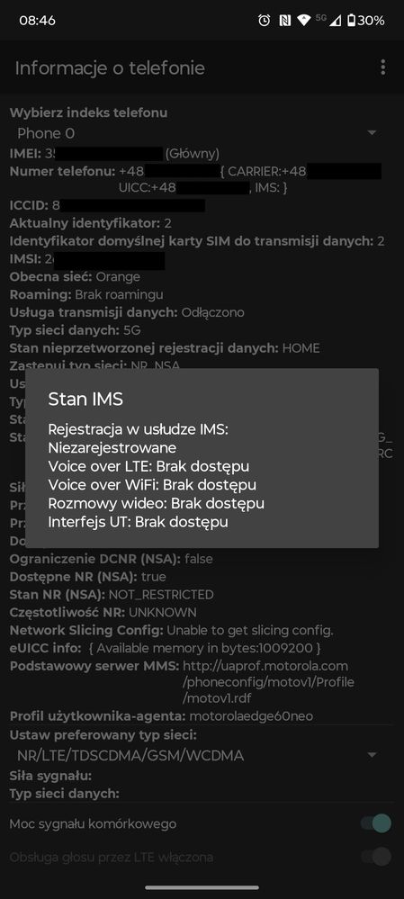

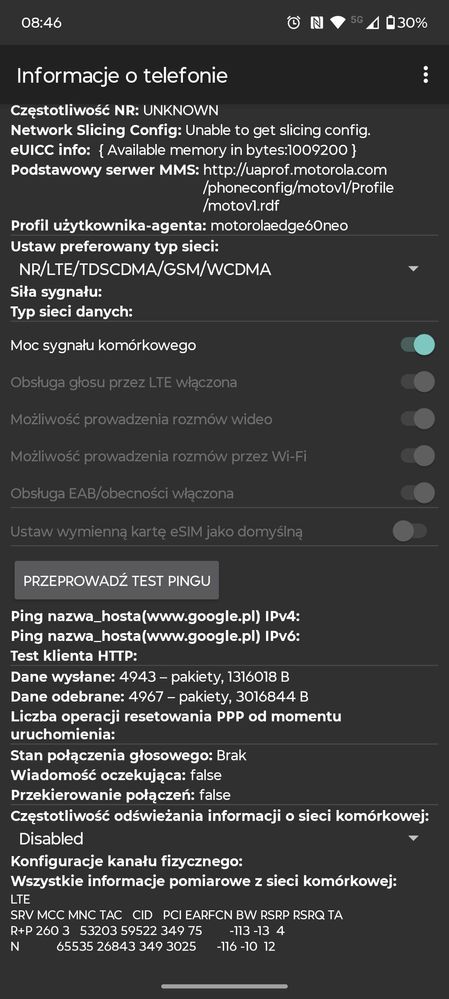

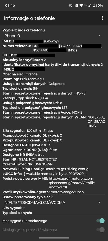

Motorola Edge 60 Neo - problem z połączeniami 5G
Screenshot_20260307-084612.Telefon – usługi.jpgScreenshot_20260307-084631.Telefon – usługi.jpgScreenshot_20260307-084640.Telefon – usługi.jpg
Ciekawa sytuacja. Nie masz przypadkiem aktualizacji softu do pobrania ? Na bieżąco robisz update Android'a? Najczęściej podczas aktualizacji softu pobierane są ustawienia sieciowe, dlatego pytam.

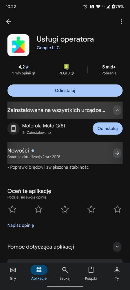

Fajnie byłoby kupić nowy starter Orange i zobaczyć na nim, czy jest to samo. Mam taki sam model i wszystko działa bardzo dobrze, więc obstawiam jednak problem po stronie Orange.  Mam też jakiś najtańszy model Motki i również działa bardzo dobrze.
Spróbuj jeszcze zrobić update lub zaktualizować tę apke: https://play.google.com/store/apps/details?id=com.google.android.ims
Przy wejściu na aplikację w sklepie Google Play wyświetla, że jest zainstalowana na moim poprzednim telefonie (motorola g8)Screenshot_20260307-102237.Sklep Google Play.jpg
