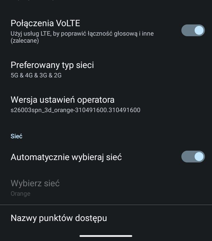

U mnie na starej moto wygląda to tak:

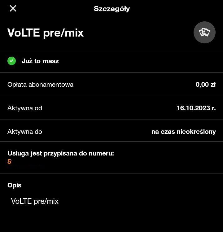

Ale zauważyłem też w apce Mój Orange, że po wpisaniu VoLTE pokazuje mi się taka aktywna usługa:
i9vRGCI
Więc może po prostu jej nie masz i musisz się o to upominać u ogarniętego konsultanta, który nie będzie spławiał i pisał, że się nie da?

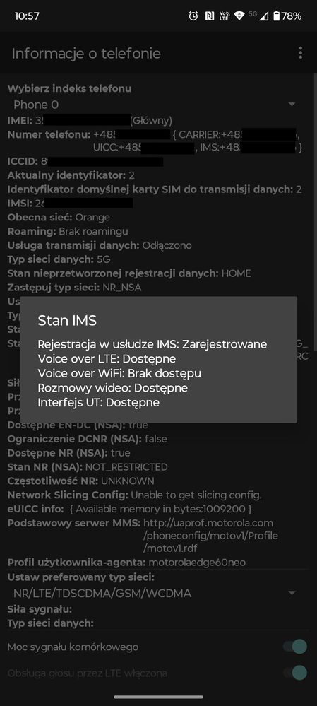

Skontaktowałem się ponownie z infolinią i okazało się, że mam nie włączone VoLTE... włączyli (do 24h powinno się zaktualizować) - brak IMS (niezarejestrowane) to właśnie ponoć efekt tego.
Dam znać czy się udało.
Edit:
Chyba wskoczyło?
Edit 2: po wyłączeniu opcji "Zezwól na 2G" mogę wykonywać połączenia, a w górnej belce przy zasięgu mam ikonę VoLTE.
Dziękuję za pomoc!

Wyłączenie "zezwól na 2G" będzie miało jednak negatywne skutki jeśli wpadniesz w dziurę zasięgu LTE. A takich dziur trochę jest po wyłączeniu 3G.
  • 8
  • 18
Motorola Edge 60 Neo - problem z połączeniami 5G
Dzięki za podpowiedź. Włączę ponownie.
