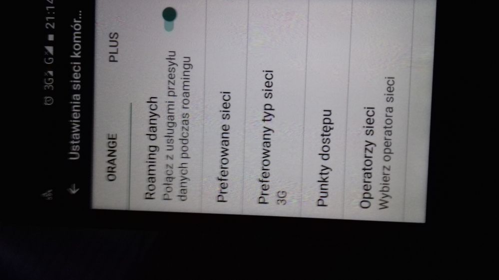

Konfiguracja MMS i internetu do my phone go
Z rzeczy które trzeba było zaptaszkować wszystko jest jak należy.
Mam jednak parę propozycji co do profilu do internetu, i tak, ustaw proszę:
APN: internet
protokół APN: IPv4
reszta może na razie zostać jak jest. Następnie wyłącz i włącz telefon i wyślij testowego mmsa do siebie i daj znać jak poszło

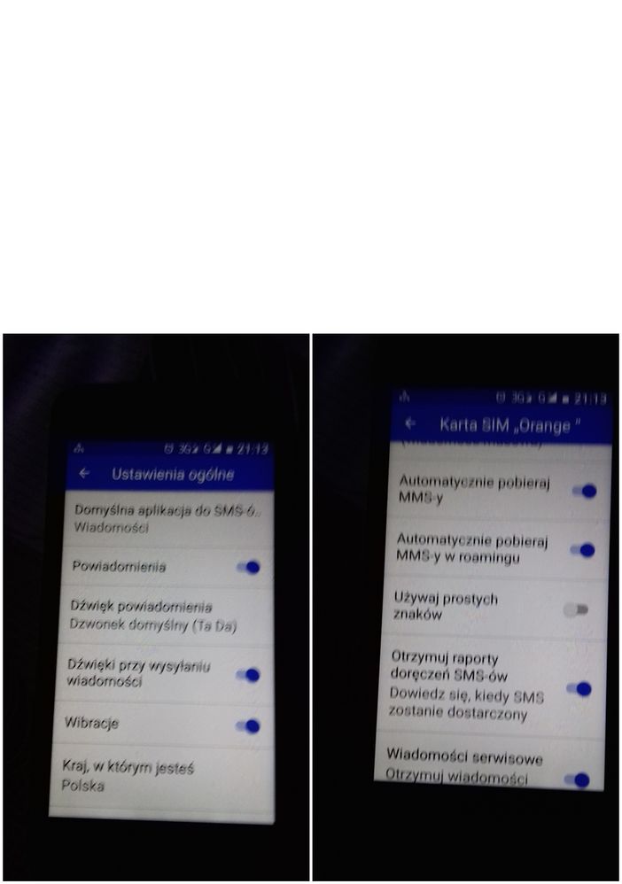

Upewnij się, że masz w opcjach zaptaszkowane automatyczne pobieranie mmsów. Poza tym napisz jakie masz opcje w ustawieniach internetu i mmsów (mogą być zrzuty ekranu)

Dziękuję za zainteresowanie się moim tematem. Przesyłam skany opcje wiadomości:
skany z ustawienia sieci
