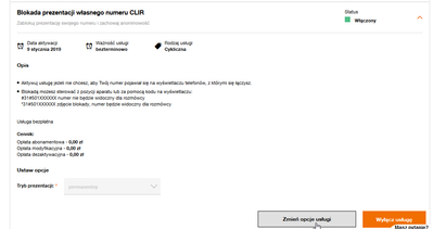

Jak ukryć numer
Mozesz też zmienić ustawienie tej usługi - będzie szybciej.
Wybierz tryb domyślnie z prezentacją lub domyślnie bez prezentacji i wybierz Zapisz zmiany. Wtedy w telefonie będziesz ustawiać czy numer ma być widoczny czy nie 🙂
Jeśli usługi nie ma na liście aktywnych, możesz wyszukać ją przez wyszukiwarkę nad listą usług i włączyć:

Dzięki, pozdrawiam 🙂
