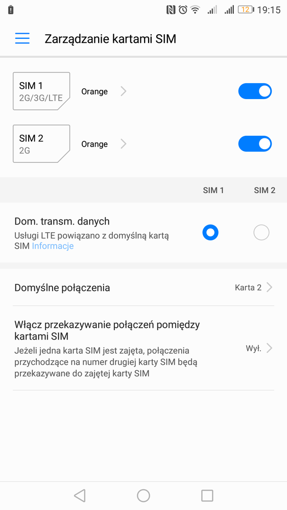

Huawei P9 Lite DS - problem z internetem
Tak jest z automatu jak na załączonym zrzucie ekranu. Nie ma możliwości aby zaznaczyć dwóch kart do domyślnych dla internetu w tym samym czasie.
Ale masz na karcie do rozmów 2G. Więc zatem to nie to.
Po screenie widać, że obie karty są z Orange. A masz inną do internetu z innej sieci?
