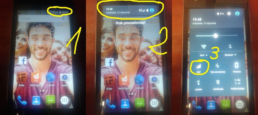

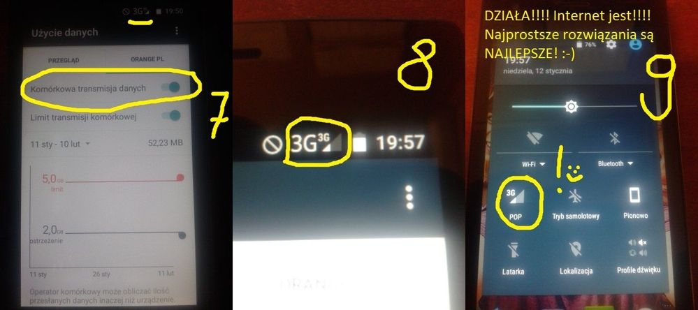

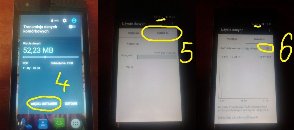

Najprostsze rozwiązania są najlepsze! HARD RESET nie pomógł, ani zmiana ustawień APN. Nawet "walka" przez dwa dni! Pomógł dosłownie "impuls", mała podpowiedź ze strony pomocników!!!
Oto rozwiązanie zagadki, a nie ominiecie jej! Nie trzeba sprzedawać telefonu, ani go zamieniać!
To rozwiązanie jest chyba najbardziej skuteczne! Posłużę się przykładem: nie trzeba wymieniać routera od Wi-Fi czy też switcha od rozdziału łącz internetowych w przypadku BRAKU INTERNETU! Trzeba sprawdzić kabelek czy się nie "WYPIĄŁ"! Nie trzeba wymieniać rozrusznika w samochodzie kiedy nie chce odpalić, tylko trzeba sprawdzić czy czasem klema się nie "ODPIĘŁA"!
W telefonie myPhone C-Smaty 2 jak nie ma internetu, nawet po HARD RESET trzeba zrobić to! Dziewięć (9) kroków, SKRINÓW i już! Ze zwykłego 3G bez internetu jest 3G z mniejszym indeksem górnym G3 i internet śmiga i działa jak trzeba!
Może to komus innemu to pomoże? Mi pomogło! Dziękuję POMOCNIKOM 🙂
Dodam trzy fotki, łączone skryny pod podziękowaniem!!!

Jak włączyć transmisję danych krok po kroku:

Czyli trzeba było włączyć transmisję danych. Tylko najpierw trzeba było ją znaleźć. Ech, co za telefon... Grunt że się udało 🙂 Niech dobrze służy.
Aha, tak już na marginesie - jak będziesz w zasięgu wifi to proponuję zaktualizować telefon i aplikacje. A wcześniej te niepotrzebne usunąć (np. tę kropkę) - im mniej telefon będzie ich miał tym lepiej 🙂
