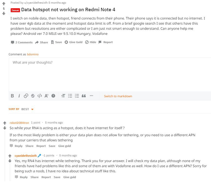

Znalazłem podobny wątek na reddicie.

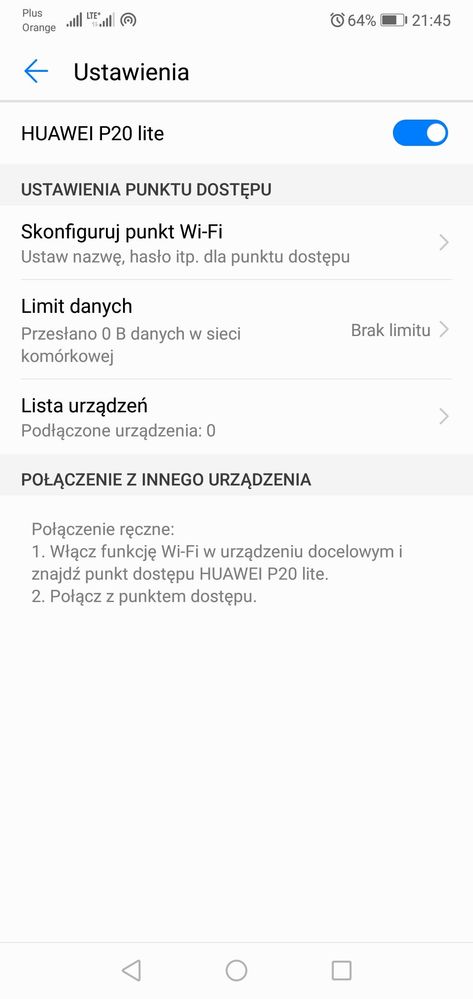

Brak internetu w laptopie po połączeniu się z hotspotem Wi-Fi smartfona
Sorry, zamotalem się. Udostępnij wifi na telefonie. Połącz się z wifi na laptopie. I potem powinieneś miec zakladke od przenośnego hotspotu. Czy tam na liście jest widoczny laptop? U mnie na Huawei jest takScreenshot_20181114-214534.jpg

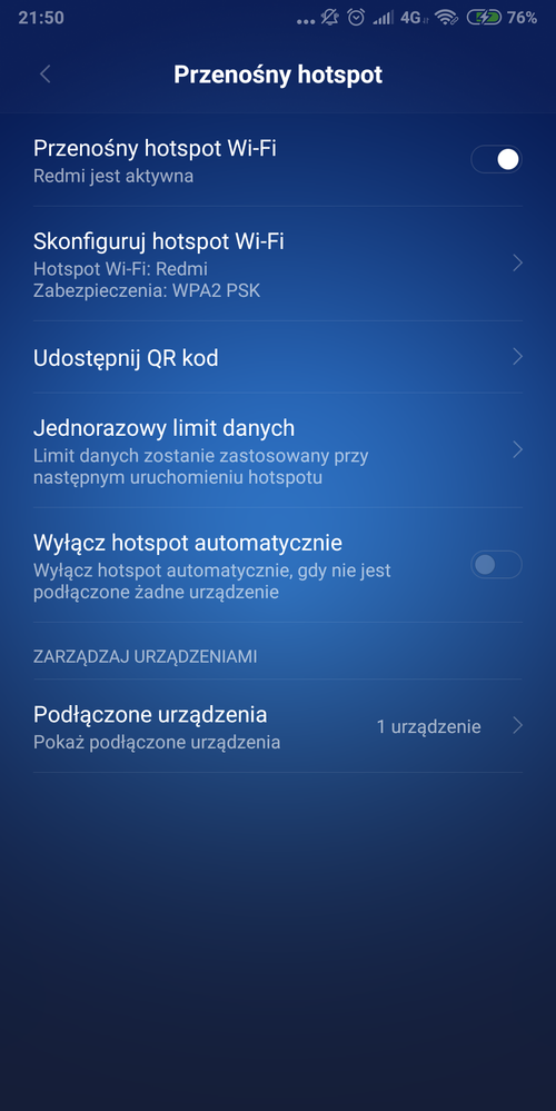

Wyświetla mi że podłączone jest 1 urządzenie którym jest laptop. Po wejściu w listę urządzeń wyświetla mi "*" jako nazwę laptopa i adres MAC.
A wejdź jeszcze w skonfiguruj hotspot wifi? czy masz tam opcję na zmianę częstotliwości (2,4 MHz i 5 MHz)? jeśli tak, spróbuj zmienić na inną.
