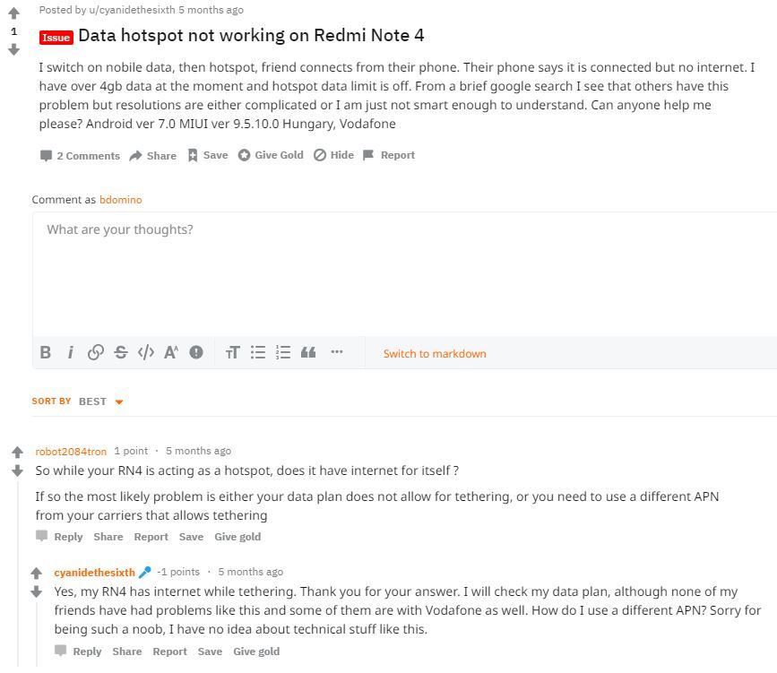

Znalazłem podobny wątek na reddicie.

Ten problem nie występuję w Orange. Orange nie blokuje na apn internet tego.
