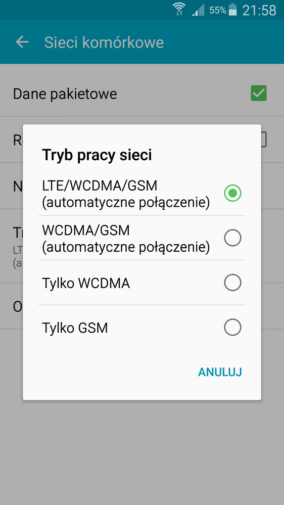

@Ktsd88To znaczy że nie masz takiej opcji jak poniżej ?

@AnonimDokładnie tak jak pokazałeś - nie mam tej opcji.
