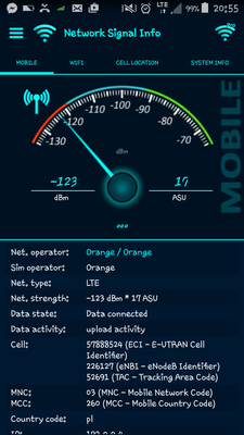

Wiadomość zawiera obraz
No włąśnie zauwazyłem ze prędkość i ping jest taka sama jak na 1800 Mhz wieć pewnie z Tym nadajnikiem sie łaczy.
To moim zdanie hmm,najlepiej było by kupić antenę na częstotliwość 1800 Mhz.
I ustawiać na tą czestotliwość,bo 800 Hz jest może mniejszy ping ale nie zależnie o której godzinie zawsze jest słabsza prędkość przy lepszych parametrach.Siec.png

Wiadomość zawiera hiperłącze
Dane ze screena to LTE800 z tej stacji: http://beta.btsearch.pl/?dataSource=locations&network=&standards=&bands=&center=49.781811%2C20.45141...
Jak zakupisz antenę na LTE1800 to wcale nie oznacza, że musowo masz korzystać tylko z LTE1800. LTE800 powinno być również odbierane tą anteną choć z mniejszą skutecznością, więc zakup anteny to nie jest aż tak wielki dylemat Emotikon: Szczęśliwy
Zakup antenę na LTE1800 i pisz jak będzie jakiś problem lub pochwal się wynikami Emotikon: Szczęśliwy
