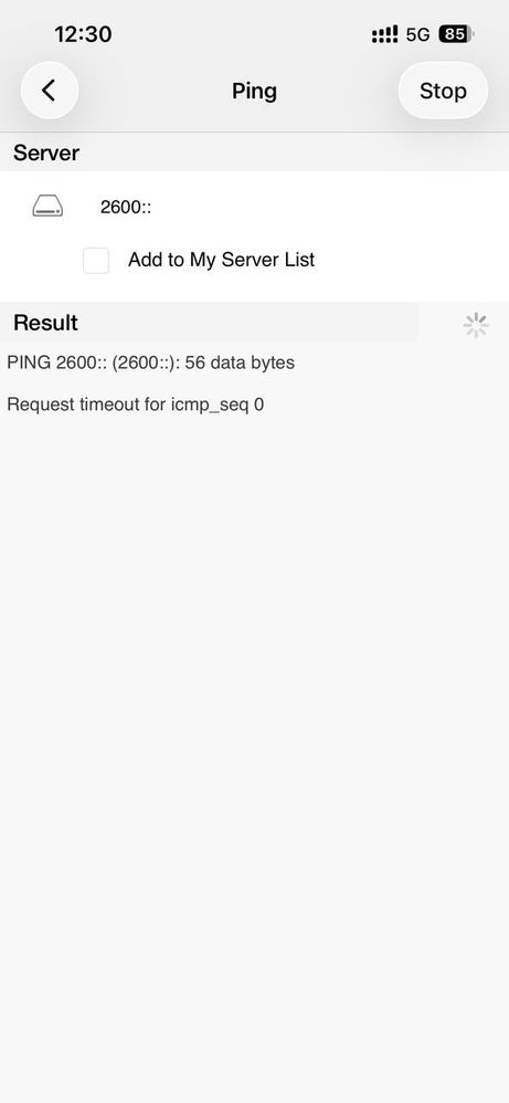

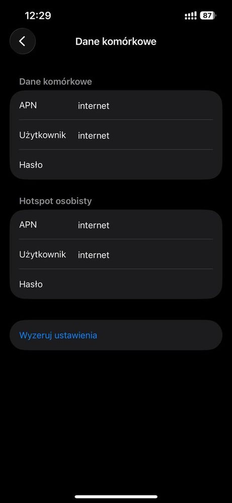

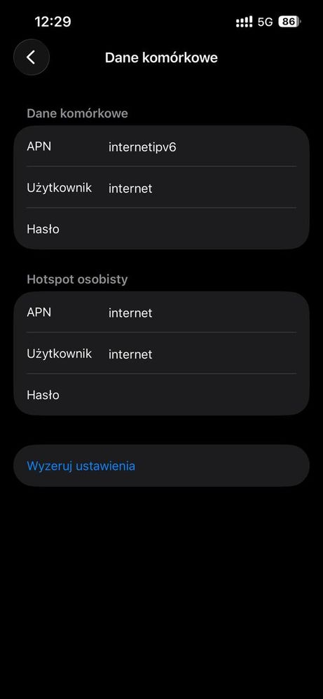

iPhone 13 na apnie "internetipv6" do sieci 5G się łączy, ale nie ma dostępu do internetu. Natomiast na apnie "internet" w ogóle nie łączy się do sieci komórkowej.

@mily___  czy masz dobrze ustawiony APN w iPhone 13? Czy próbowałeś przywrócić ustawienia domyślne, a jeśli to nie pomoże spróbuj ręcznej konfiguracji internetu. Na forum w bazie wiedzy jest ciekawy artykuł  Ręczna konfiguracja internetu w telefonie z iOS https://nasz.orange.pl/t5/Baza-wiedzy-Telefony-i-tablety/R%C4%99czna-konfiguracja-internetu-w-telefo...

Wysyłałem wyżej screeny. Na "internetipv6" 5G jest, ale bez internetu, natomiast na "internet" w ogóle się nie łączy
