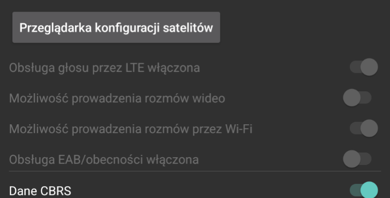

A jaki masz status usługi? Wybierz *#*#4636#*#* . Potem Informacje o Telefonie. Opcja: połączenia przez wi-fi.

ten kod nie wchodzi. po wbiciu ostatniej gwiazdki, znika cały numer. Po wpisaniu natomiast kodu  * # * # * # * # 4636 nic się nie pokazuje. Znalazłem w sieci informację, że nie wszyscy producenci i nie wszystkie wersje Androida je obsługują lub mają inne kody

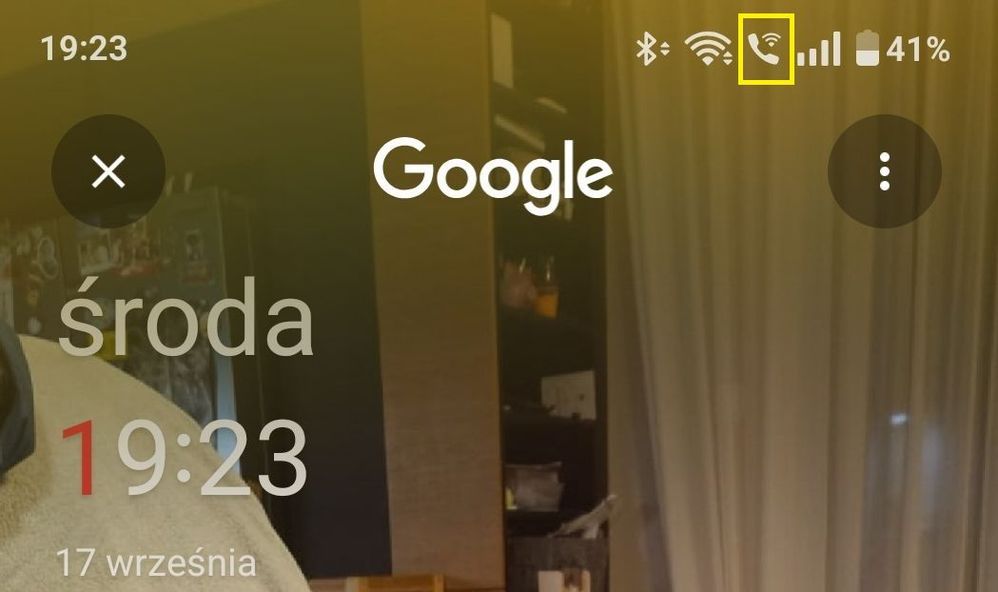

Popracuję nad tym. Na razie mam tak, że jak włączę wifi calling to pokazuje mi się ikona, a raz jest tak, że się nie pokazuje, albo zaraz znika, stąd moje przypuszczenie, że nie działa. zrzut.jpg

No jeżeli ikonka jest to wi-fi calling łapie.  Wi-fi calling nie ma jakiś specjalnych wymagań.  Jaki masz internet domowy? Światłowód ? LTE/5G?
