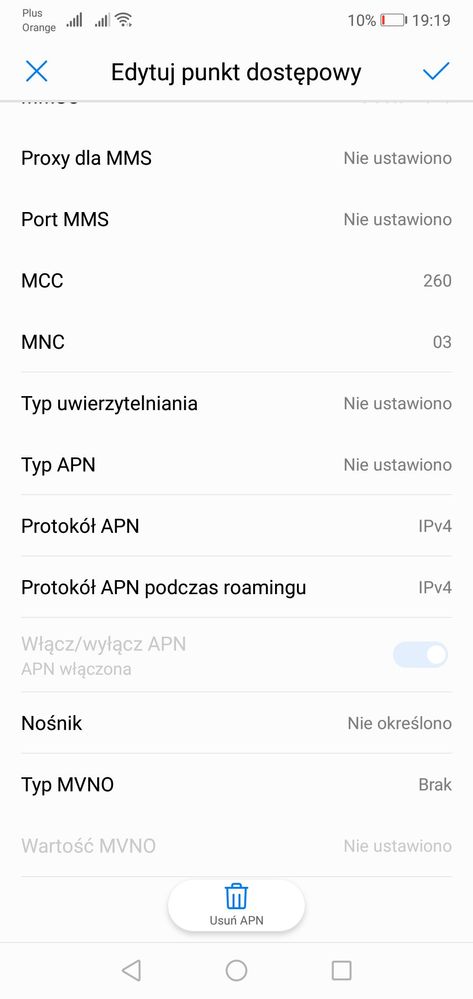

To poprawiłem, ale problem jest, że nie mogę tego nowego punktu wybrać. Mogę go tylko zaznaczycScreenshot_20181109-192723_Settings.jpg

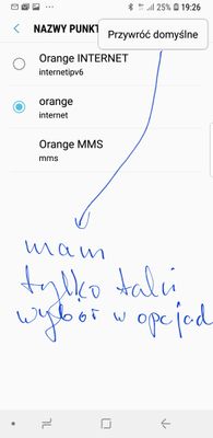

Rzeczywiście kartę plusa mam w nocie 3 a orange w nocie 8.
U syna też w orange i przy ustawieniu ip6 działa dobrze. Może to wina telefonu. Tego nie sprawdzałem...
Po ponownym wlączeniu też nie mogę tego nowego punktu włączyć.
  • 17
Zrywanie połączenia LTE
Wobec tego na razie dziękuję. Sprawdzę po zamianie kart. Dla plusa ustawione w telefonie jest ip4.

Włożyłem Plusa do nota 8 i tutaj łączność jest dobra  ale jest ip4,
Karta oranga w nocie 3 - działa przy ip6! Czy to znaczy, że note 8 nie radzi sobie z ip6 dla LTE. Może jest sposób aby wymusić ip4 dla Oranga w nocie 8.
