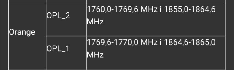

"Nowy" blok Orange jest przesunięty względem "starego" o 100 kHz w górę, dlatego jeśli Orange miałoby trzymać się wyłącznie "swojego" pasma, musiałoby zmienić EARFCN z 1749 na 1750.
Na stronie UKE są "stare" i "nowe" zakresy rezerwacji 1800 MHz: https://bip.uke.gov.pl/rezerwacje-czestotliwosci/rezerwacje-ogolnopolskie-tresci/1800-mhz,4.html
Do tej pory mieliśmy (i nadal mamy) kanał o szerokości 10 MHz z EARFCN 1749 (1859,9 MHz DL 1764,9 MHz), daje to zakresy:
1854,9 - 1864,9 MHz DL
1759,9 - 1769,9 MHz UL
Dla pokrycia z nową rezerwacją wystarczy zmienić EARFCN na 1750 i będziemy mieli 100% pokrycia z zakresem Orange. Dzięki dzierżawie pasma od T-Mobile, Orange nadal korzysta ze "starego" zakresu i jeśłi zgodnie z zapowiedzią z AMA udostępni kanał 15 MHz, będzie to wyglądało tak:
EARFCN 1725 (1857,5 MHz DL 1762,5 UL) i zakresy:
1845,0 - 1860,0 MHz DL
1755,0 - 1770,0 MHz UL

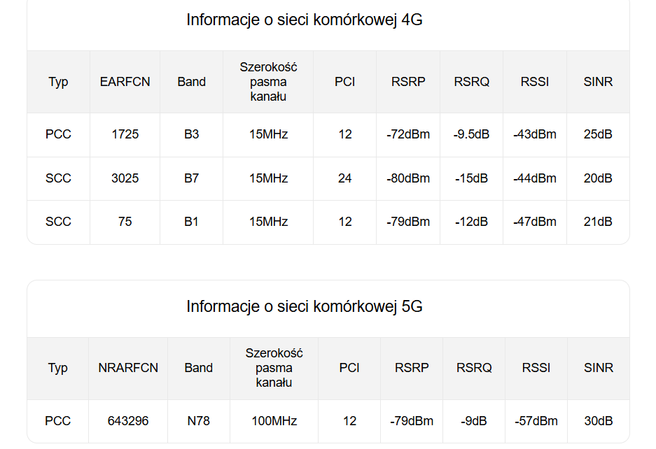

@ksq
Mam i ja 15MHz. Chojnice woj. pomorskie.
