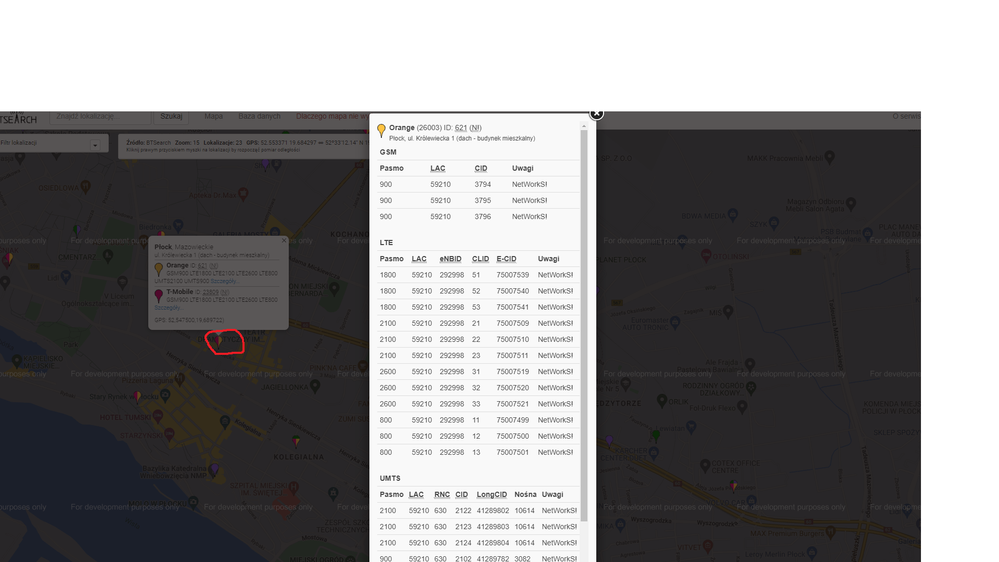

Mieszkam w bloku w 100 tysięcznym mieście (Płock), w dosyć zaludnionym miejscu, łączę się z tym Nadajnikiem BTSearch ::
I mam do niego dosłownie kilkadziesiąt metrów...

PS. Nie jestem pewien czy poprawnie rozpoznałem BTS z Twojego linku, ale czy jesteś pewien że ten BTS który widzisz za oknem ma w ogóle nadajniki Orange? Do sprawdzania sytuacji w lokalnym eterze najlepiej nadaje się apka NetMonster - tam sprawdzisz co naprawdę dzieje się w Twojej okolicy: które nadajniki nadają, dla kogo i co właściwie.

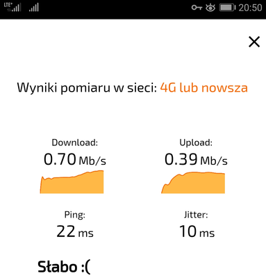

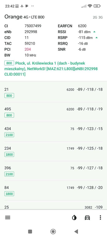

Załączam Screena z podanej przez Ciebie Appki, nie wiem czy to coś pomoże... choć wydaje mi się, że możesz mieć rację... łączy mnie z innym nadajnikiem który jest nieco dalej (1,1km ode mnie) wydaje mi się jednak, że to wciąz nie jest dystans w którym by była aż taka padaka...

LTE800 to pasmo zasiegowe, do tego slabe parametry sygnalu tego LTE 800. Pokaz speedtest, napewno upload bedzie wiekszy od downloadu, oznacza to zapchane nadajniki

Łaczy ci sie z tym bts, ktory ma wszystkie pasma od 800 do 2600. Mozliwe że nie nadaja w twoja strone.
Co dziwne na btsearch,praktycznie kazdy nadajnik w Płocku jest full opcja. Mozliwe ze ktos zakłóca

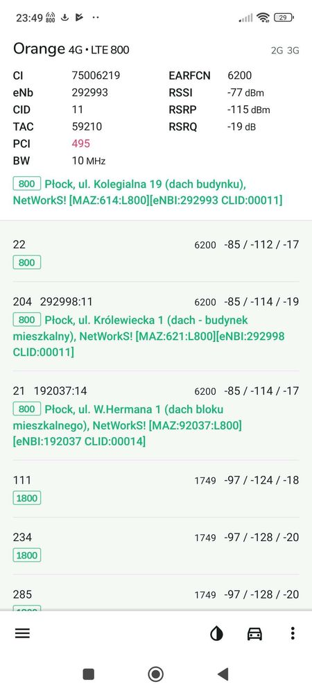

Wydawało mi się też ze korzystam z tych nadajników co są bliżej bo jest ich tutaj dosyć sporo... choc wychodzi na to ze nie należa do Orange, ale nawet jeśli... to problemy są tu zarówno z Play jak i Plusem z tego co wiem od sasiądów... a nawet jeśli... to znajduje sie w takim miejscu ze w sumie z każdej strony coś do mnie leci... więc ten sygnał powinien chyba jednak super być... tymbardziej ze jak tak piszecie i z tego co po miescie chodze, wszedzie mam fulla, tylko nie tu u siebie... więc musi coś być na rzeczy...

@NiyaHime pewnie widzisz nadajnik BTS innego operatora, sygnał LTE na 100% odbierasz odbity od bloków, dlatego takie skoki sygnału, problem nie do rozwiązania, w blokach na 50% jest problem z zasięgiem 4G/ LTE jedynie 2G GSM będzie ok, na 100% nikt nie zakłóca, bo operator dawno by to wyłapał, ale można zgłoszenie zrobić, dla zasady, co do wi-fi z routera, to w bloku są setki takich urządzeń i zakłócają się nawzajem, pasmo 2,4GHz jest najbardziej oblegane, więc warto korzystać z 5GHz, to pewnie będzie kosztowne, ale to jedyne lekarstwo.
