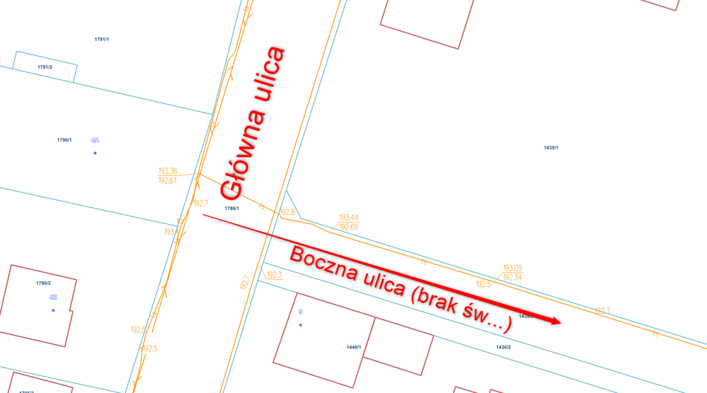

W załączniku dodałem mapkę jak to obecnie wygląda + na czerwono gdzie chciałbym mieć światłowód.

Mam nadzieje, że słupy nie będą większym problemem. Praktycznie przy każdej działce jest słup (w razie czego podrzucam plik).

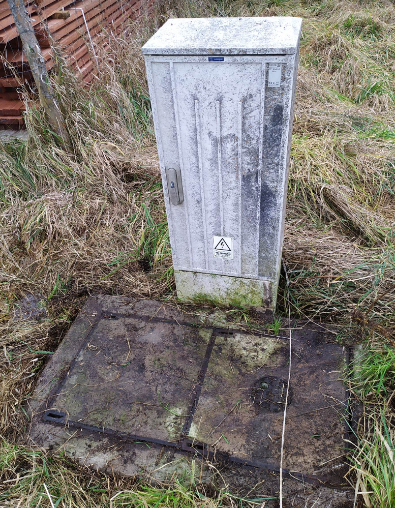

Zrobiłem fotkę tej skrzynki - macie pomysł co kryje się w środku? Bo tylko 1 taka znajduje się na całej drodze (na samym końcu).

@Reitar  to skrzynka telekomunikacyjna, sądząc po włazie do studni. Właśnie takie studnie świadczą  o tym, że łączy je kanalizacja i można wciągnąć dodatkowe kable. Tym bardziej, że są w niej dwa dekle, przez co jest większa i prawdopodobnie bardziej rozbudowana
