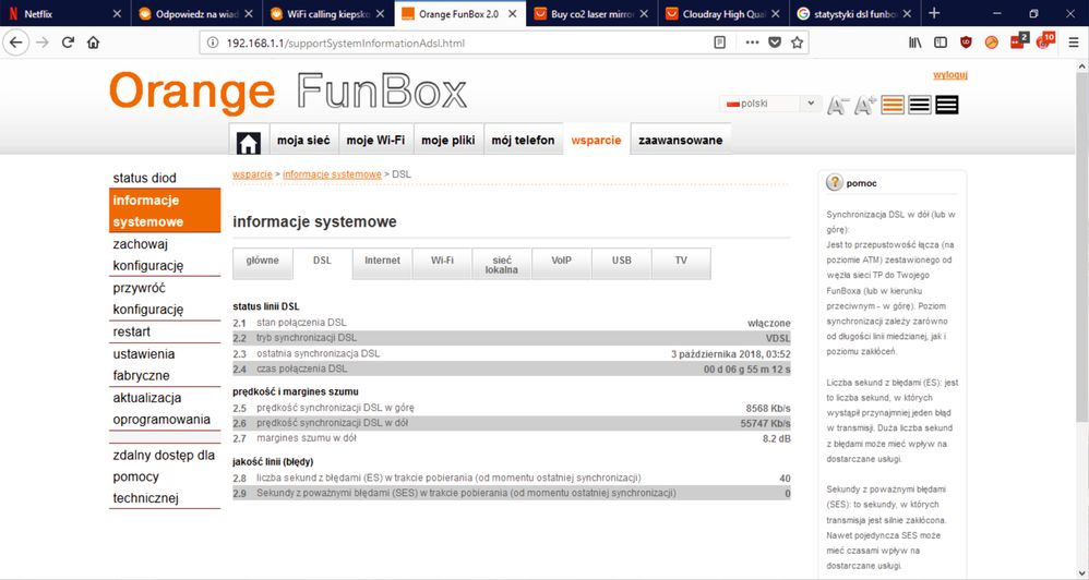

A masz możliwość pokazania statystyk DSL z funobxa w firmie?

Statystyki DSL - czy chodzi o to co na załączonym obrazku?

O to chodziło. Parametry jak na VDSL są względnie ok. Ew może w firmie wiele osób korzysta jednocześnie lub coś zakłóca Wi-Fi? Osobiście to pomysłów nie mam. Bo jak problemów nie ma na innych sieciach wifi, to raczej tu jest problem. Rozważyłbym zarejestrowanie też zgłoszenia technicznego na bok podpiętego pod komórkę - może po analizie logów od zaplecza uda się usunąć problem.
