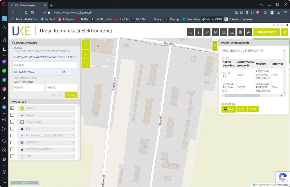

Lokalizacja mojego bloku to Leszno 05-084, ul. Fabryczna 12.
Nadmienię iż bloki o których wspomniałem w pierwszym poście które posiadają światłowód, mają numery 4 i 6. Studnia kablowa bloku nr 4 jest w linii prostej (około 25m) połączona ze studzienką do bloku nr 12.
@slav72
Powiem szczerze nie wiedziałem, że jest możliwość instalacji głównego przyłącza blokowego na klatce schodowej. Generalnie cała konstrukcja tego bloku jest specyficzna - od zachodniej strony dostęp do mieszkań z klatek schodowych, od wschodniej bezpośrednie wejście do mieszkań, w tym między innymi moje w centralnej części budynku.

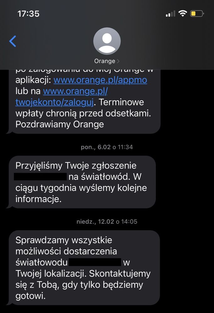

Osobiście zgłaszałem zapotrzebowanie ze strony Orange i otrzymałem nr zgłoszenia. Ostatnia wiadomość nt. światłowodu dostałem 12.02.2023 (screen w załączniku) lecz jestem prawie pewny że będzie odmowa. Zgłaszałem również na stronie UKE zapotrzebowanie - po za mną jeszcze z tego co widziałem kilka dni temu z mojego bloku zgłoszeń do UKE łącznie z moim jest łącznie chyba 4.
