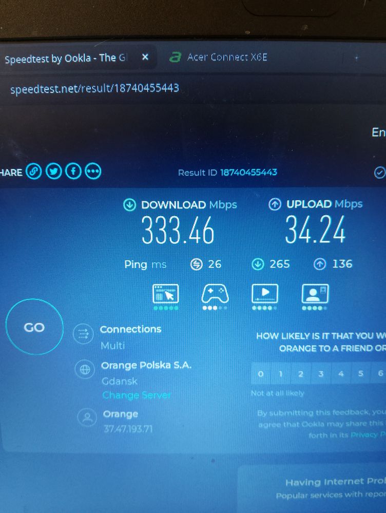

Jednak nadajnik zapchany tylko na 4G, pożyczyłem router 5G i testuje teraz. Godziny szczytu a wyniki takie. 5G 2100. A telefon nie potrafi się z tym połączyć.
