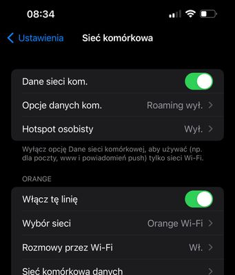

Mam Orange Flex i nie ma w ogóle opcji włączenia VoLTE na moim telefonie. Mam tylko 1 kartę esim. Konsultant na czacie stwierdził, że to wina telefonu co jest bzdurą,bo zagranicą jakimś cudem jest to aktywne.
 VoLTE aktywne zagranica
Brak opcji VoLTE w kraju
Wifi calling włączony
Zatem pytanie jest dlaczego na iPhone 13 Pro Max nie ma opcji włączenia lub wyłączenia VoLTE? Bo problem jak widać nie leży w telefonie czy jego oprogramowaniu.

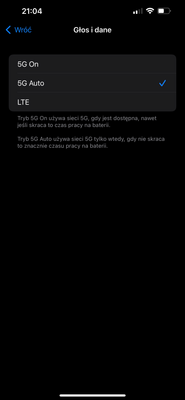

@DaniGWja mam co prawda iPhone 12 Pro ale też nie mam opcji suwak do włączenia VoLte ale zwróć uwagę, że jak wejdziesz w ustawienia / sieć komórkowa / Opcje danych kom / to masz dla LTE opcję Głos i dane więc zdaje się, że VoLte włącza się automatycznie jak w tej opcji dasz coś więcej niż 3G (chociaż jest tylko dostępne 5g, 5g auto lub LTE). Działanie VoLTE najprościej sprawdzić dzwoniąc na inny numer komórkowy i jeżeli połączenie następuje natychmiast a ikonka przy zasięgu w trakcie połączenia wskazuje LTE a nie 3G to VoLTE działa - tak jest właśnie w moim przypadku. Mam nadzieję, że pomogłem

W tym telefonie nie ma opcji włącz wyłącz Volte, to jest aktywne albo nie, zależne od operatora.
Wszelkie problemy z telefonem i usługami, zgłaszaj do  wsparcia Apple, będzie to szybciej naprawione, niż zgłaszając do Orange 😉

@Tomek_79  nowe iPhone muszą mieć 5G ustawione czy automatyczny wybór, przy 4G tylko będzie kicha niestety, no chyba że stary iPhone i nie ma 5G 😉

Jeśli masz WiFi Calling - to i masz VoLTE. Sieć komórkowa > opcja danych kom. > Głos i dane > LTE.
