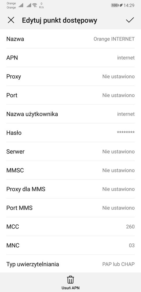

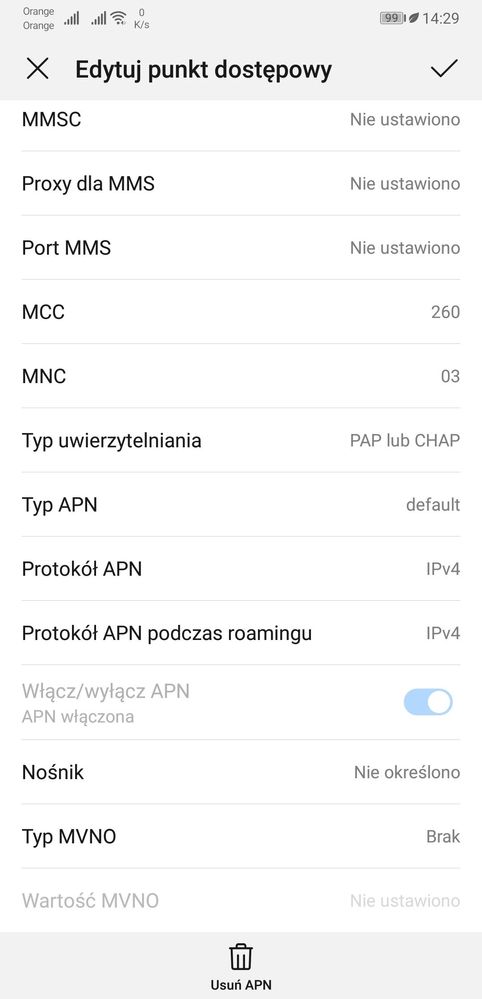

@natkat tutaj masz ustawienia do Orange. Sprobuj ustawic telefon wedlug tego. Pamietaj zeby preferowany tryb sieci byl ustawiony na LTE/3G.

Dziękuję wszystkim za pomoc, Do tej pory próbowałem ustawień ze strony orange (znalezione tu https://www.orange.pl/omnibook/konfiguracja-internetu-mms-i-sms-w-telefon-1#) oraz tych ustawianych przez operatora automatycznie które były takie jak na stronie orange. Testowałem też zmianę niektórych parametrów ręcznie, takie jak sugeruje @byczyn_86 też. Następnie zadzwoniłem na infolinię i Pani zaproponowała dokładnie takie ustawienia jak podaje @byczyn_86. Tym razem jednak zasugerowała abym nie edytował istniejącego punktu dostępu, tylko żebym stworzył nowy punkt APN z tymi danymi, a następnie przełączył się na niego. Pomogło, internet mobilny zaczął działać, a na ikonce zasięgu pojawiło się LTE ! Teraz dla testów przeedytowałem ten działający APN i pozmieniałem parametry na takie jak są na stronie orange i nadal działa. Zeby nie było wątpliwości po każdej zmianie restartowałem telefon. Wynika z tego że to jakaś przypadłość oprogramowania telefonu i dodanie ręczne drugiego/innego punktu robi różnicę. Pisze o tym bo może ktoś natrafi na identyczny problem to może się przydać. Pozdrawiam.
