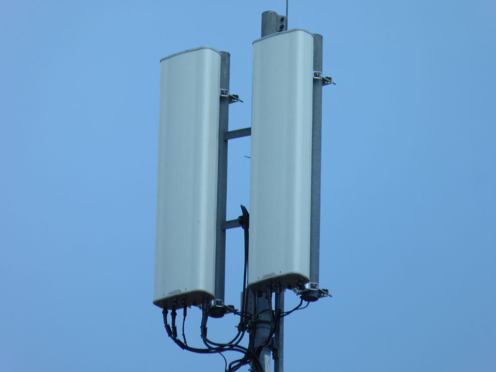

Wszystkie na pewno nie, bo są też stacje z LTE2600 gdzie z różnych powodów nie można zastosować tak wielkich anten, ale od początku modernizacji był plan na MIMO 4x4 w LTE2600. Anteny obsługujące MIMO 4x4 w LTE2600 wyglądają tak i występują po dwie na sektor:
(źródło zdjęcia: http://www.telepolis.pl/forum/viewtopic.php?f=24&t=58796&p=932691#p932691 )
Mają takie charakterystyczne pionowe "wgłębienia" po bokach. To są anteny, które w zdecydowanej większości przypadków są montowane na stacjach w trakcie obecnej modernizacji do LTE800/2600. Ich specyfikacja techniczna przewiduje MIMO 4x4 tylko dla LTE2600.
