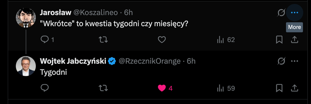

Właśnie zobaczyłem tego posta i mam jeszcze lepszą wiadomość, w odpowiedzi na czyjeś pytanie pan Jabczyński napisał, że to "Wkrótce" oznacza kwestię tygodni.
Z resztą sami zobaczcie:
Mam nadzieję, że jakoś oznaczą to nowe pasmo w 5G na mapie zasięgu

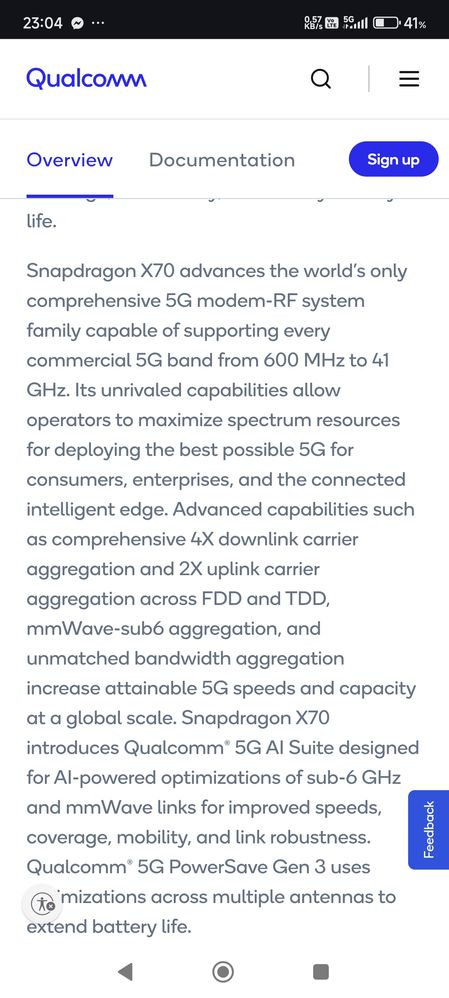

@Zeusek ale ta agregacja na 5G to modemy tylko, telefony tego nie mają 😎
Poziom 17, Badacz Przestworzy
  • 18
Sieć 5G 700 MHz już na początku 2025?
A przypadkiem te nowe modemy w telefonach od qualcoma nie mają agregacji?? X70 z tego co widziałem agreguje do 4 pasm 5G
  • 1408
  • 6674
  • 51
X65 agreguje dwa pasma 5G, X62 jedno.
