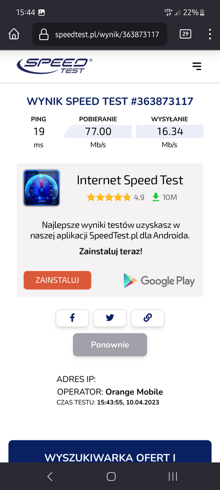

Cześć. Zastanawiam się dlaczego przy zasięgu 5G w mojej okolicy jest o połowę słabszy transfer niż przy zasięgu LTE+. Mój kolega też zauważył taką zależność. Mój smartfon to Samsung a52s 5G. Czy wszyscy tak mają? Po co w ogóle to 5G skoro tak słabo z transferem? Na screenshotach jest pokazana prędkość przesyłu - zasięg 5G i LTE.

Ja znalazłem dwa plusy 5G
+ większa prędkość wysyłania, niż na LTE
+ znacznie niższy ping, szczególnie przy maksymalnym wysyceniu łącza
Taki wynik na wiejskiej stacji
Na stacji w mieście, wyniki nie są już spektakularne

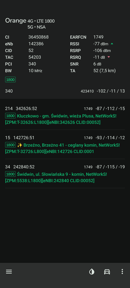

A tutaj test 5G z odległości 7,5 km
Na potwierdzenie odległości, zrzut z NetMonster 5G - 7.5 km5G - 7.5 km
