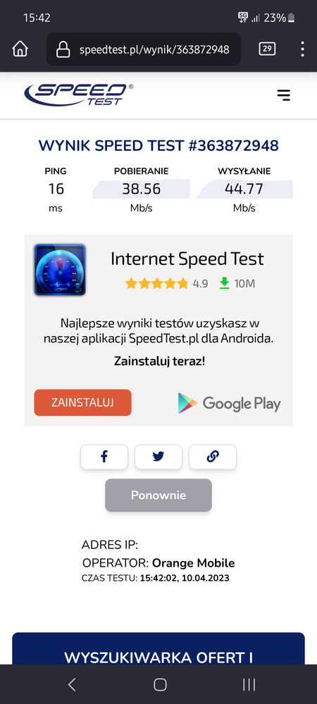

Cześć. Zastanawiam się dlaczego przy zasięgu 5G w mojej okolicy jest o połowę słabszy transfer niż przy zasięgu LTE+. Mój kolega też zauważył taką zależność. Mój smartfon to Samsung a52s 5G. Czy wszyscy tak mają? Po co w ogóle to 5G skoro tak słabo z transferem? Na screenshotach jest pokazana prędkość przesyłu - zasięg 5G i LTE.

Cześć @Wózuś 5G na częstotliwości 2100 MHz nie jest rewelacja ponieważ dzieli je z LTE. Wyższe prędkości można osiągnąć na LTE z agregacja pasm. Przesyłam ci link do poradnika Orange Sprawdź, jak przyspieszyć internet w telefonie https://www.orange.pl/poradnik/twoj-internet/sprawdz-jak-przyspieszyc-internet-w-telefonie/

@Wózuś niestety tak to wygląda. 5G działa na jednym paśmie i dzieli je z LTE na 2100 MHz. LTE działa na 4 pasmach i można je agregować. Jak 5G wystartuje na częstotliwości 3,6 GHz, będzie zauważalna duża większa prędkość. Obecnie jeszcze nawet aukcje na te pasmo nie poszły.

@Wózuś warto jeszcze zwrócić uwagę nie tylko na prędkości, ale również na ping-i. 5G deko lepiej wychodzi, bo ping masz 16 ms, na LTE+ masz 19 ms, więc jest różnica w technologiach.
