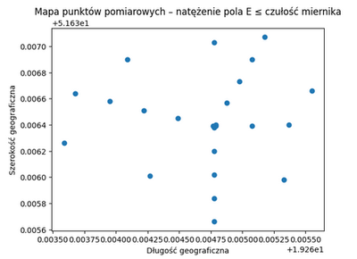

Pytanie o nadajnik Orange Chechło Drugie (26003) ID: 90071
@rufik  Pokaż info z netMonster, będąc w zasięgu nadajnika. Dane w BTS Search są z przed 3 lat.  Niby jest LTE 800/1800
..ale to raczej jest bzdura. Nie ma już raczej takich nadajników.  Wg mnie  te dane są bardziej aktualne:
5G na 2100 + agregacja 3 lub 4 pasm LTE może dać już przyzwoite 100Mbps.
Z Excela wynika, ze sygnał rozchodzi się mniej-więcej tak:
