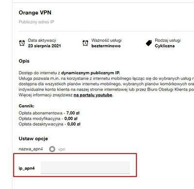

mam pytanie o dostępność publicznego IP w internecie mobilnym (chciałbym mieć dostęp do routera z zewnętrznej sieci).
Włączyłem usługę Orange VPN z dynamicznym publicznym adresem IP.
Chociaż nie jestem pewien czy wpisałem prawidłową opcję poniżej (wpisałem "vpn").
Wszedłem też na router (Huawei B535-232) i mam ustawione publiczne IP:
Czy to wystarczy żebym mógł dostac się do routera z internetu? W tym momencie jak wpisuję powyższe IP to nic mi nie wyskakuje.

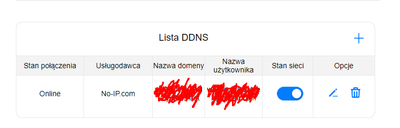

Dodatkowo ustawiłem też DDNS, ale przez dnsa tez nie mogę się dostać do routera z zewnątrz. Natomiast z sieci wewnętrznej po dnsie mogę wejść, czyli sam DNS działa. Coś jeszcze trzeba ustawić na routerze?

Czy zmieniłeś apn w routerze? domyślnie będzie apn:internet musisz wejść w ustawienia routera zakładka profile połączeń czy jak to tam u cb będzie się nazywało z automatycznego zmieniasz ręczy i wpisujesz apn który Ci powinieneś dostać po wykupieniu Orange vpn

Trudno mi się odnieść do Twojego problemu bardziej konkretnie bo osobiście nie testowałem podobnej konfiguracji, ale jedno co mogę powiedzieć na 100%, to że to nie jest adres publiczny tylko prywatny. Adresy zaczynające się od  "10" nie są dostępne w internecie.

BO widać .Niby włączył usluge na koncie orange ale w ustawieniach routera jak widać nie zmienił apn'a z apn:internet na apn: ten co dostal wlaczajac usługę. Tak adres ip sugeruje ze nadal nie ma publicznego ip jest to ip prywatny .

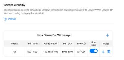

Mam już IP publiczne, ale nadal brak dostępu z zewnątrz.
Chciałem zrobić przekierowywanie portów, żeby dostać się do mojego serwera NAS z zewnątrz, więc ustawiłem takie coś:
Niestety mi to nie działa. Ani przez IP, ani przez DDNS.
Mam też ustawiony DDNS i też mi nie działa z zewnątrz, jednak w wewnątrz sieci tak.

@wojciechkrzysie mimo, że masz publiczne IP, trzeba sprawdzić, nie masz publikowanego połączenia z zewnątrz na routerze. Huawei najczęściej ma blokadę logowania z zewnątrz.

Weź porób screeny ustawień tego routera nie miałem akurat tego modelu więc ciężko coś wymyślić jakbyś porobił screeny można by ustalić czy da się coś zrobić z tym routerem żeby Ci to zadziałało
