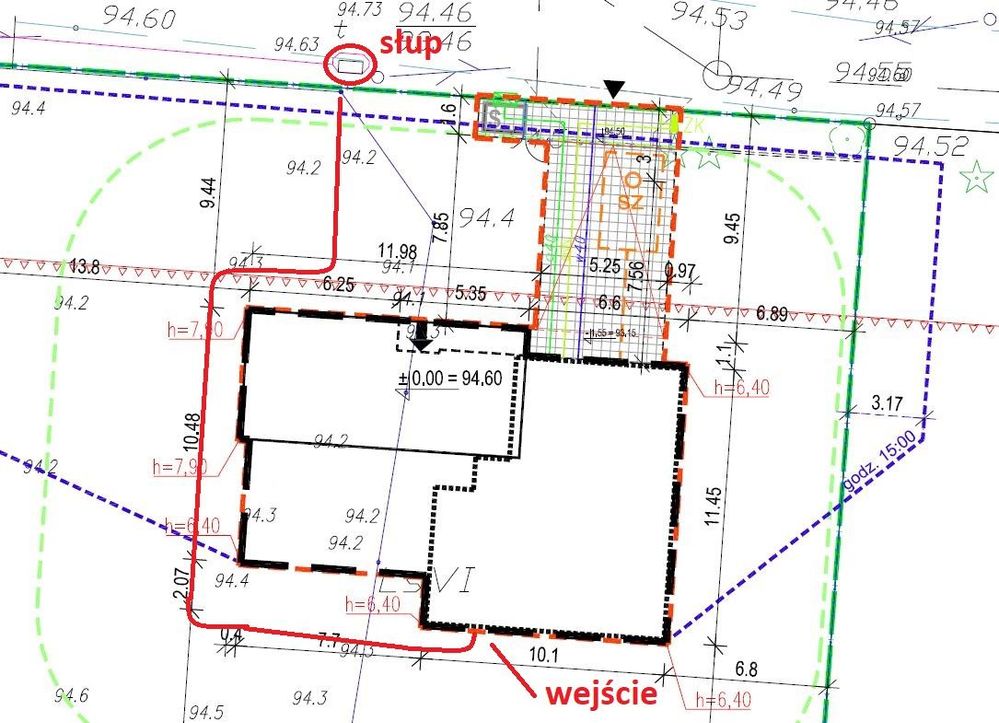

Dziękuję za wytyczne, rozumiem, że szerokie zakręty można zrobić? Zrobiłem rysunek w Paint - czy taki przebieg jest ok? Na jakiej głębokości zakopać? Gdzie można kupić kabel HDPE na metry i jakie parametry kabla będą odpowiednie? 🙂

@syroB89  w takim razie proponuję dopytać w Orange o warunki przyłączenia, gdyż jeżeli wszędzie instalacja jest napowietrzna to z inną opcją może być problem.

Nie wyobrażam sobie, żeby kazali mi iść przez działkę (jak na rysunku powyżej) napowietrznie. Czyli jednak wstrzymać się z kładzeniem HDPE?

@syroB89  jeżeli w warunkach podłączenia będzie tylko i wyłącznie przyłącze napowietrzne to taką tzw. podwieszkę za słupa do domu wykonują tylko i wyłącznie technicy. Ja na Twoim miejscu wstrzymałbym się z jakimikolwiek inwestycjami do czasu wyjaśnienia warunków podłączenia, bo możesz narazić się na dodatkowe niepotrzebne koszty i pracę.
taką trasą, przy przyłączu napowietrznym, to raczej tylko podsufitką. Albo raczej skup się na trasie  wewnątrz budynku. Wszystko tu możesz zrobić, skoro wykończenie jeszcze przed Tobą.
