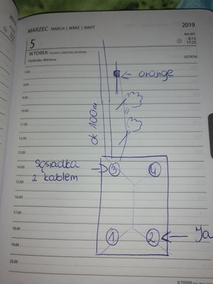

Cześć, mam pytanie związane z założeniem przyłącza do internetu. Mieszkam na wsi i żaden internet komórkowy tutaj nie działa, jedyna nadzieja jest w neostradzie, ale tu jest pewien problem. Mamy telefon stacjonarny, ale nie na kablu tylko taki radiowy (tak to się chyba nazywa) co oznacza, że nawet jakbyśmy dokupili internet to i tak wszystko zależałoby od zasięgu, którego jak to na większości wsi nie ma. Mieszkamy w czworaku i jedna rodzina w tym domu ma telefon na kablu i tu moje pytanie czy istnieje możliwość pociągnięcia kabla również do nas, od razu napiszę że sąsiedzi nie mieli by pretensji że kabel biegnie po ich mieszkaniu ponieważ sami również z chęcią chcieliby mieć neta który wysyła email szybciej niż przez 5 minut. Czy można go pociągnąć na słupach energetycznych tak jak idzie do sąsiadki czy trzeba kopać? Jak to załatwić? Jakieś pismo czy trzeba się udać do salonu.. ? Na obrazku przedstawiam gdzie znajduje się skrzynka orange i gdzie mieszkam.

@nointernet  Jeszcze doprecyzuję wypowiedzi kolegów. Pierwszy krok to udanie się do salonu Orange lub infolinia i zamówienie Neostrady. Jeśli się uda to zostanie wykonany wywiad techniczny przez montera. Wszystko będzie zależało od zajętości kabli rozdzielczych i przede wszystkim od tego jaki kabel jest przewieszony do budynku. Jeśli ktoś przed laty pomyślał i ma on kilka par (sprawnych) to nie powinno być problemu. Wykonanie instalacji w budynku to raczej formalność. Jeśli natomiast nie ma wolnych par to obawiam się że przewieszenie 100m nowego kabla będzie trudno wymusić na firmie utrzymaniowej.

@nointernet podejrzewam, że może być problem z internetem po miedzi. Orange nie planuje inwestować już w tą technologię.
Najlepiej udaç się do salonu i zorientować, co się da zamówić w Twojej lokalizacji. Najlepiej jak by technik ocenił techniczne możliwości podłączenia do internetu.

@nointernet  w pierwszej kolejności wypadałoby się dowiedzieć o możliwości techniczne podłączenia internetu w Twojej lokalizacji w tym celu wpisz tu swoje miejsce zamieszkania i zobacz co pokaże mapka Mapa zasięgu Orange | Orange Polska , później zrób jak mówi kolega @ketrasaArtur .

@nointernet  jeśli jest w pobliżu instalacja, to jest szansa na Neostrade, dopytaj w Salonie Orange.

@nointernet sądząc z rysunku instalacja u sąsiadów wykonana była bardzo dawno. Teraz za pociągnięcie kabla po drzewach monter by miał kłopoty. Dystans 100m podwieszki wymaga wkopania dwóch słupów lub wykopania tego typu ścinka w pasie drogowym i zakopania kabla w rurce HDPE. I w jednym i w drugim przypadku gdy wymagane są pozwolenia i ustalenia ZUD, a w drugim może nawet projekt. To zdecydowanie wykracza poza zakres finansów przeznaczonych na jednego klienta potrzebnych do wykonania tej pracy. Szansę są minimalne, a nawet pokusze się do określenia " promiliwe"
Istotne również jest to jakiej długości jest linia sąsiadki. Jeśli do centrali jest około 4,5 km to nawet taka i stała ja dla szerokiego pasma ADSL osiągnie prędkość synchronizacji modemu na poziomie 4-6Mb/sek przy pomyślnych wiatrach i dobrej jakości kablach do samej Centrali. To dość ryzykowne ponosić koszty, kiedy usługa i tak będzie działać siłą woli.
 Wpisz na stronie  https://www.orange.pl/view/mapazasiegu Twoją lokalizację i tam się dowiesz jaką szacowaną dla tego adresu prędkość przewiduje Operator.
Może warto sprawdzić jaki jest poziom sygnału LTE na zewnątrz budynku, gdzie się znajdują nadajniki BTS i założyć net mobilny z modemem stacjonarnym i antena zewnętrzną kierunkową?
Sprawdź to i przemyśl

Drzewa chyba tylko tak narysował że są z boku a kabel leci po słupach 😀
