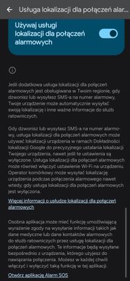

Mnie tylko w dzieciństwie kręciło dzwonienie na służby. Staram się tego nie robić, chyba, że muszę. Ostatnio musiałem dwa razy, po wieloletniej przerwie.
Dobry komunikat jest krótki: wypadek, szczecińska koło makro, dwóch kierujących w nieznanym stanie.
Czy podawanie godności jest niezbędne? Oczekiwano jej ode mnie. I to w czasie kiedy każdy numer i tak musi być zarejestrowany? Śmiem wątpić w niezbędność, ale rozumiem, że to budowanie u zgłaszającego odpowiedzialności, żeby przeciwdziałać fałszywym lub niepotrzebnym zgłoszeniom.
W smartfonach jest domyślnie opcja przekazywania lokalizacji przy dzwonieniu na 112. Czy operator widzi dokładną lokalizację GPS zgłaszającego? To by zmniejszyło liczbę podawanych w zgłoszeniu danych do ledwo 2: "co" i "czy są potrzebujący pomocy".
Dodam jeszcze, że chciałbym by system działał jako ticketowy, czyli sprawie jest nadawany kolejny numer i po jej zakończeniu albo automatycznie, albo ręcznie w oparciu o ten numer dostaje informację o sposobie załatwienia sprawy. To byłoby bardzo przydatne i motywujące do aktywizmu. Wygodne również przy aktualizacji danych zgłoszenia. Sam tak miałem, że pierwotnie podałem zła ulicę (jej stara nazwę, która jest obecnie w tym samym mieście w zupełnie innym miejscu). Zadzwoniłem i zamiast po prostu podać numer zgłoszenia, musiałem niepotrzebnie przejść całą procedurę od nowa.
