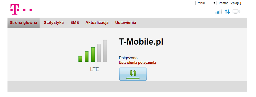

U mnie z T-Mobile przy takim poziomie 2-3 czasem 4 kreski, sygnał się buja (antena zewnętrzna bardzo wskazana) router 525.
Bez tytułu1.pngprędkość jest tyle do OrangeBez tytułu2.pngwięcej nie będzie, bo to jest internet do 60 Mb/s.
